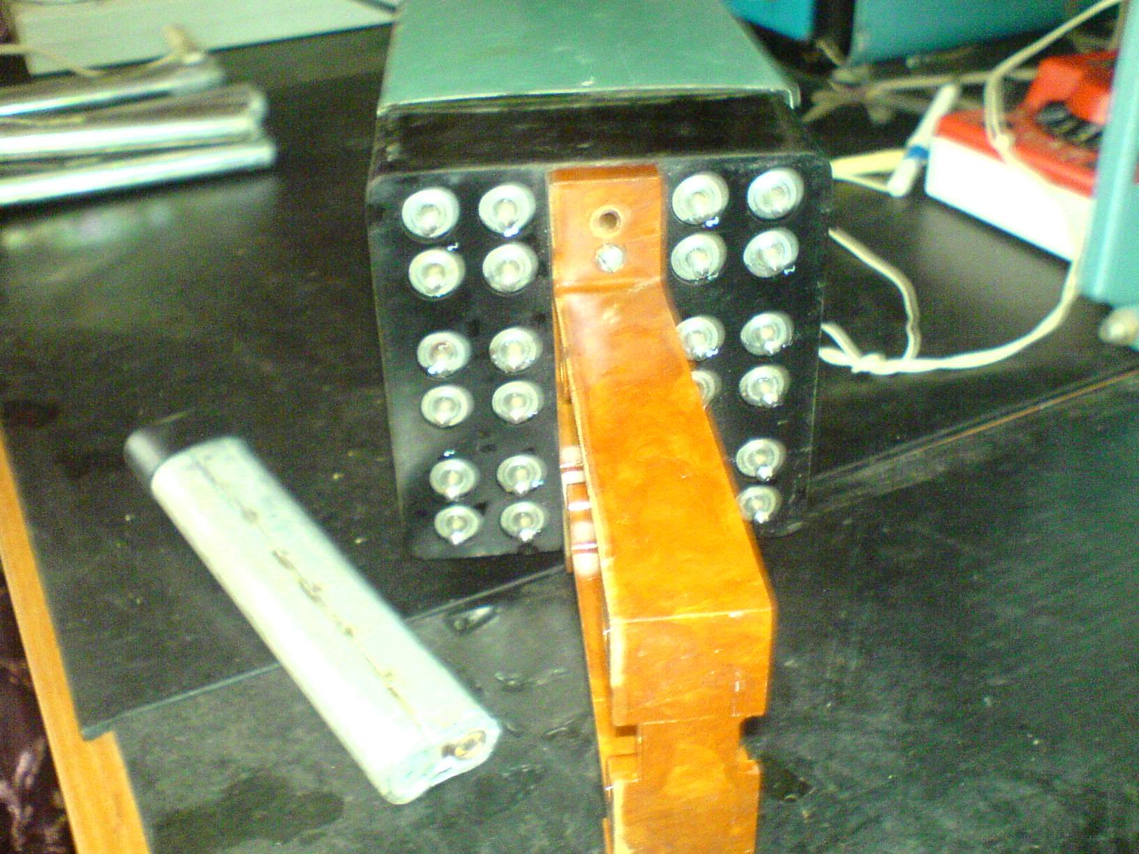

У меня есть пол зарядки от Кайры без контейнера. Может взять крокодилами вывести - и +? Какой там зарядный ток?

Есть такая зарядка. Думаю прицепиться крокодилами. Пойдет?

В результате получилась такая присоболения

Почему в дежурном приеме идет гул?

Кратер потому что там нет стабилизатора или фильтра. Это блок для заряда аккумуляторов, а не для питания. КРЕНка спасёт положение дел.

Я не уточнил, прошу прощения. При работе от акума(без подключения к зарядке) идет фон.Я пока не съехал с ума питать Кайру от зарядки.

Кратер тогда осциллограф поможет найти место возбуда. Кстати, напряжение питания в норме? Некоторые станции выдавали тон при снижении напряжения питания, что бы не убивать аккумы полностью.

Напряжение не в норме, т.к. акумы старые и пока пытаюсь их восстановить. Как только дойду до штатных 6,2-8 в , дальше будет видно.

Подскажите пожалуйста кто работал с 66Р1. Там я так понял , два типа зарядного тока, очень маленький и в районе 10 Ма.Какой ток должен быть на обойме Кайры? У меня в районе 10 Ма, хотя по паспорту должно быть 800-950. Зачем там светодиоды на морде?? Они горят когда есть контакт в контейнере? Штыри с тыльной стороны нажимаемые.

У меня на акумах Кайры при применении 66Р1 ток около 400 Ма. Это их родной ток зарядки?

Какой должен быть зарядный ток на акумах Кайры от 66Р1?

да в пределах 150

Подскажите пожалуйста ток заряда и время заряда кайровских акумов. Заранее спасибо!

Номинальный (стандартный) режим заряда никель-кадмиевого аккумулятора - током 0,1 С в течение 16 ч.
