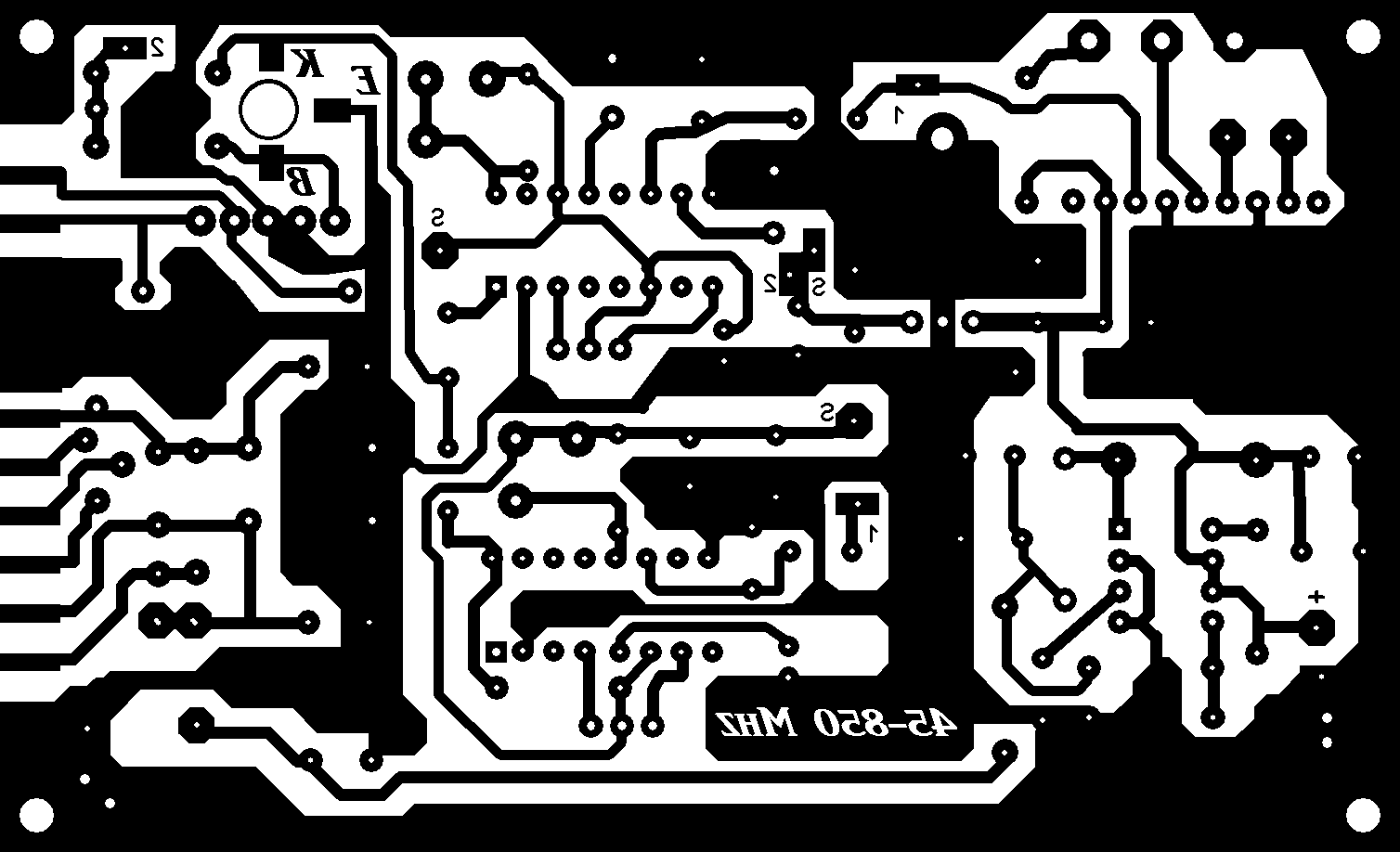

Привет! Собираю сканнер по этой схеме http://www.radioscanner.ru/uploader/2010/scanner35fm_am.gif
вот и печатку нарисовал http://www.radioscanner.ru/uploader/2010/final.gif только вот проблема не могу найти ФП7П3-495-3, нашел SIEMENS OFW 361 KB/N1(с пятью выводами), как сказал продавец то,что надо. Доверяй но проверяй, как вы думаете заменит или нет? И еще один вопрос, реально какие селекторы являются полным аналогом KS-K-91(131) O ? Нигде их не могу найти. И какую и как сделать индуктивность преобразователя напряжения.

по поводу фильтра SIEMENS OFW 361 KB/N1 ничего не скажу.нужно даташит на него найти,там глянуть схему его включения и самое главное выяснить на какую таки он частоту идет и полосу.Индуктивность в преобразователе можно намотать на маленьком ферритовом колечке 7мм или 10 мм,либо использовать готовый дроссель отечественный ДПМ.расчитать требуемую индуктивность можно тут : http://payalo.at.ua/index/raschet_dc_dc_preobrazovatelej_na_mikroskhemakh_mc34063/0-216

OSSSA
На сколько мгц сам фильтр? Покажи фотку.У меня тоже стоит на пять ножек он еще лучше чем указан в схеме.По поводу тюнера скажу так,я ставил вообще китайский от телика он работал НО! там были провалы по частотам,о каких аналогах ты говоришь? Там тебе и так уже 2 тюнера на выбор показали , где минимальные провалы по частотам, а так ты можешь использовать другие но не факт что там провалов больших не будет,надо смотреть по даташиту чтобы подобрать.Я тюнер выписывал по инету наложенным платежом, шло до Владивостока 3 недели, все пришло ок.

Спасибо за ответы, с индуктивностью в преобразователе разобрался уже. Вот вопрос с SIEMENS OFW 361 KB/N1 остался, вот такой у меня http://www.radioscanner.ru/uploader/2010/ofw_361.gif нет инфы в интернете.

Простой сканер 40-890 МГц - Страница 11 вот тут мне подробно пояснили ка настраивать контуры, я правда применил уже готовые.И еще погляди в начале этой ветки там рассматривают некоторые вопросы по контурам.
Теперь по фильтру, ты что купил и не знаешь на какую он частоту?Я затрудняюсь сказать гугл что то молчит по поводу него.

OSSSA
Где это ты такой рарит то купил )))
http://www.electronic.it/product/19991/SAW-FILTER-OFW-361-SIEMENS.html

Дата: 24 Дек 2010 19:03:58 #
Ну можно конечно предположить что он на частоту 36мгц и попробовать ,а распиновку как определить я незнаю

Дата: 24 Дек 2010 19:13:03 #
Ну точно на 36мгц как я и предположил , а вот насчет распиновки я незнаю как тут быть, погляди опять же в начале этой ветки там похожие фильтры ставили парни
