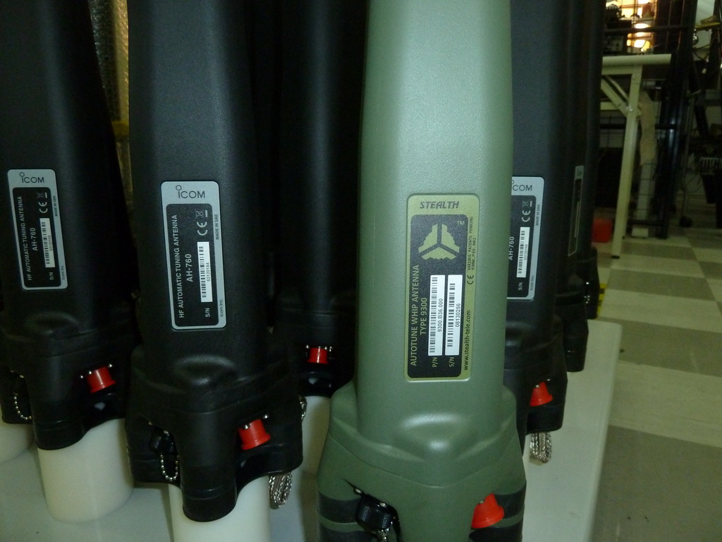

По поводу коматозной реинкарнации (очень точное определение-), ниже прилагаю линк, кратко поясняющий всё..
https://codan.com.au/wp-content/uploads/2017/04/33.-Codan-acquires-Tactical-Antenna-Range-from-Stealth-Telecom-27.01.2017.pdf
После нескольких лет ОЕМ выпуска 9360 (одной из версий 9300) под названием ICOM AH-760, это обстоятельство перестало устраивать австралийских партнеров по радио цеху, и они в очередной раз подошли к нам с разными предложениями, от одного из которых не удалось устоять..
Георгий
ua6lfj
с авг 2006
ОАЭ
Сообщений: 475
Дата: 03 Авг 2019 19:49:42 · Поправил: ua6lfj (03 Авг 2019 19:58:46) #
не так давно эта фирма выпустила автомобильные штыри Если быть точным, то не так давно было в 2012.
их "штыри" уже под другими брендами идут. Под брэндом Icom выпускались 2012-2016. Под брэндом Codan c 2017.
https://cdn.codancomms.com/general-downloads/Products/Datasheets/Codan_12-20341-EN-9_9300-Automatic-Tuning-Whip-Antenna.pdf?mtime=20190110114028

На интерполитехе года три назад видел на одном внедорожнике зеленую антенну как на фото - но с российской наклейкой :) «импортозаместился» кто то :)

Дата: 04 Авг 2019 07:38:12 #
ua6lfj
Пришел поручик Георгий и ... всё расставил по своим местам! ;) :)
«импортозаместился» кто то :) Как я "люблю" это слово! ;)
