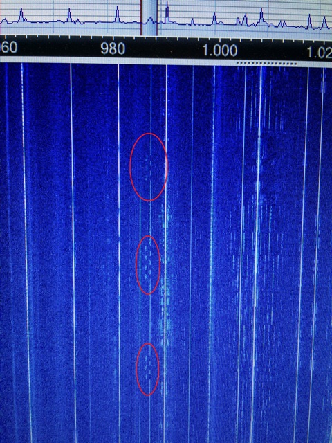

Дата: 10 Ноя 2015 20:33:37 #
985кГц. неадекватный маяк работает, не могу понять что с ним, кто слышит ?

Дата: 11 Ноя 2015 14:49:00 #
Nabludatel
Это про Гагарин? Я посмотрел записи -вчера вечером около 19,30 МСК сигнал шел с довольно плохим качеством, но в 02.00 МСК сигнал был обычным- громким и отчетливым .

Дата: 14 Ноя 2015 21:04:07 #
vinipu
Это про Гагарин?

Длинные зимние ночи и хорошее прохождение на ДВ располагают к интересным наблюдениям, сигналы
станций DGPS не исключение. 23 декабря делал тестовую запись участка 285-320 kHz, РПУ SDR Maxus,
антенна типа Беверидж (100 м.):
Отмечено много станций, которые ранее не встречались, вот некоторые из них:
290,0 ID#321, 200 bps, Port Said, EGY
292,5 ID#407, 100 bps, Haarajoki FIN (KP20om) 1893 km
293,5 ID#400, 100 bps, Porkkala FIN (KO29ex) 1869 km
295,0 ID#141, 200 bps, Kuwait City KWT (LL49bc) 1997 km
297,5 ID#465, 100 bps, Hoburg SWE (JO96bw) 1890 km
298,0 ID#468, 100 bps, Nanashamn SWE (JO88xw) 2032 km
307,5 ID#464, 100 bps, Kapellskar SWE (JO99nr) 2040 km
314,0 ID#143, 200 bps, Abu Dhabi UAE (LL64lc) 2702 km
314,5 ID#325, 200 bps, El Quseir EGY (KL76dd) 2151 km
