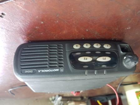

Попалась в руки Motorola GM340
а там разъём не rg45 8 pin а 10 pinовый
Нашёл на форуме вот такое описание.
Но вот не пойму на какие выводы тут заводить RX TX и GND с программатора? Что бы запрограммировать каналы.

Дата: 03 Янв 2018 18:27:54 #
7 и 4.
kentor
с июн 2005
Сообщений: 1077
Дата: 03 Янв 2018 18:39:41 · Поправил: kentor (03 Янв 2018 18:51:00) #
Немного уточню:
Уровни в программаторе должны быть TTL.
RX + TX на 7 (BUS+).
GND на 4 (GROUND).
vadimus
с дек 2014
Костанай
Сообщений: 90
Дата: 03 Янв 2018 18:48:11 · Поправил: vadimus (03 Янв 2018 18:57:34) #
Спасибо! RX + TX я так понимаю через диод делается? И ещё подозреваю что тоже самое можно сделать через сервисный разъём с зади 20 пин.
kentor
с июн 2005
Сообщений: 1077
Дата: 03 Янв 2018 18:56:52 #
Обычно да.
Да, на заднем разъеме также имеются BUS+ и GND.

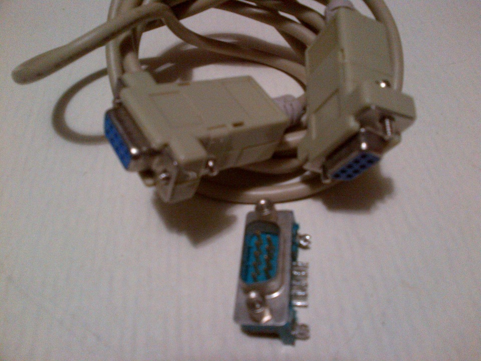

Кто может выложить фото с кастомным программатором от ком порта ?

В Файлах "кастомных программаторов" вагон и маленькая тележка, на любой вкус и на любой элементной базе, как вариант, тот же RLN4008D.

Вернусь к теме, не думал что настолько трудно найти программатор на эту модель, на все что хочешь есть ну не на эту модель. Если и есть то под заказ и ждать 40 дней. Было проще собрать комп с ком портом. Найти кабель и ком порт выпаять, что мне еще нужно что бы сделать этот чудо программатор ?
Однако......Взять детальки и паяльник, положить перед глазами схему:
Программатор + блок питания и кабели для Motorola P110, GP300, GP340, P040, P080, GM350, GM140 и GM360
и собрать
Что то там очень много деталек... я встречал где две или три детальки и блок питания
