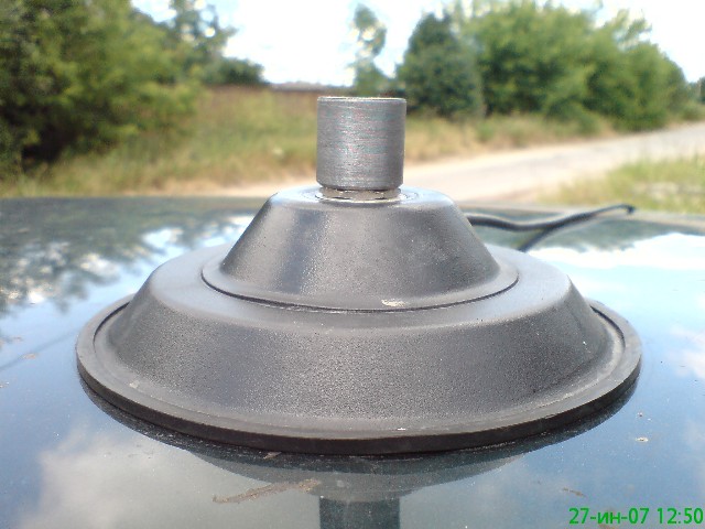

Решил я как-то сотворить себе на автомобиль мачту для использования различных вариантов антенн. Вот что у меня получилось:
1. Выточил втулку:
2. ...которая накручивается вместо штатной антенны ML-145:
3. ...на эту конструкцию устанавливается стеклопластиковое удилище, которое теперь является мачтой для антенн:
Я вешал на неё сибишную четвертушку и выглядело это так:
Ещё из моих антенн сюда можно поставить яги на 6 элементов для семидесятки...
В моём случае использовалась 4-х метровое удилище, в реале можно использовать любое. |
