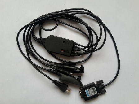

имею Motorola GM360 MDM25DKF9AN5AE Рабочий диапазон частот, МГц: 42-50
1--Какой кабель, для соединения с компьютером нужен? (распиновка разъемов)
вот такой( http://www.ebay.com/itm/Programming-Cable-for-MOTOROLA-Radio-GM398-GM399-GM340-GM360-GM380-GM3188-A139-/251537702755?pt=LH_DefaultDomain_0&hash=item3a90d0bf63 ) подойдет?
2--Какая программа, для редактирования каналов и параметров станции?
