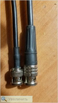

Дата: 22 Мар 2023 19:04:17 · Поправил: sergsib (22 Мар 2023 19:35:17)
Любой разъем надо герметизировать, иначе ему со временем хана придет. Посмотрите как на тех же средствах связи делают, разъем обматывается сырой резиной или бутиловым герметиком и снаружи обматывется изолентой, спустя годы такое разматываешь и он в отличном сохране.
Это на передатчиках, там иначе никак, слишком большое напряжение и на тех высотах ветра и вода, совсем другие.
Приемные, да еще с питанием по ним ,из биметалла какого-нибудь (RG6), лучше не заматывать, дольше прослужат.
Кто хочет BNС, они есть хорошие, но Японские и под японский кабель, держат контакт изумительно, ими даже пользоваться приятно. Продаются в коробках по 100шт в комплекте c резиновыми наконечниками.
Дата: 22 Мар 2023 19:07:10
Где такое "счастье"?
Дата: 22 Мар 2023 19:43:05
На работе.
К сожалению я не снабженец, откуда они приходят, не имею понятия.
Вот так выглядят.
![](http://www.radioscanner.ru/uploader/2022/tmb/ggyresxbju.jpg) |
