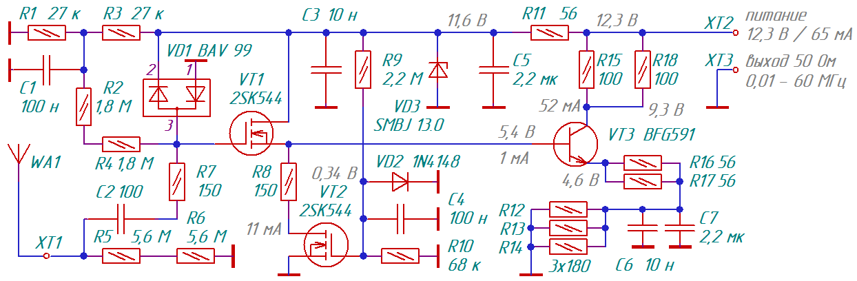

Dmnsk
с янв 2019
Новосибирск
Сообщений: 70
Дата: 27 Янв 2024 17:50:38 · Поправил: Dmnsk (27 Янв 2024 17:52:49) #
Хайо,
Bft92 нет.
BFQ591 нашел б/у, надеюсь целый,
Значит АА-1-0.
Так?
http://www.radioscanner.ru/uploader/2019/photo_2019-09-29_18-.jpg
https://www.radioscanner.ru/uploader/2019/aa-1-0-mw.png
Хайо
с дек 2015
Оренбург
Сообщений: 20247
Дата: 27 Янв 2024 21:11:43 #
да так, ток может быть немного больше 11мА, так как 987/999 немного крепче 544ого.
На макетной плате предусмотреть хорошую проводку заземления, так как транзисторы на УКВ прекрасно работают.
