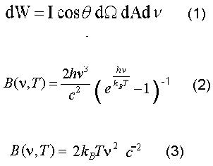

Эх, что-то единственная формула не отобразилась, там где квадратик это [тау] корональное - оптическая глубина короны. Все температуры с подстрочными индексами.

формулы наверное лучше в виде картинок вставлять. написал в граф редакторе и вставил. так удобнее и надежнее.

Глупый вопрос - а как температуру излучения перевести в длину волны?
Ну почему же глупый, нормальный вопрос.
Вот только температура и длинна волны это разные вещи, температура характеризует плотность потока и имеет смысл только если источник протяженный (т.е. угловой размер источника больше угла раскрыва ДН антенны или с известным телесным углом (дифференциал от омега), но если же ситуация обратна, и источник точечный (т.е. не разрешается по телесному углу данной антенной) то можно лишь найти определенный интеграл от интенсивности точечного источника, естественно по телесному углу ). Но вернемся к протяженному источнику, для него можно измерить непосредственную интенсивность излучения I (по определению она характеризует кол-во энергии падающей на определенную поверхность в определенное время с определенного телесного угла в определенном интервале частот), обычно поток энергии обозначают через dW, под углом тэта на площадку dА с телесного угла d омега в полосе d эпсилон (формула 1). Нетрудно заметить, что коэффициент I представляет коэффициент пропорциональности, и его обычно называют интенсивностью. Но этим коэффициентом не совсем удобно оперировать, и его очень часто заменяют яркостную температуру. Это легко представить, если предположить что источник излучает как совершенно черное тело с определенной температурой Т, в таком случае спектральное распределение интенсивности можно описать функцией Планка при допущении что энергия кванта в радио диапазоне очень мала (формула 2), где h – есть постоянная Планка, k с индексом b – постоянная Больцмана.
Для упрощения расчетов можно воспользоваться приближением Релея-Джинса, про которое я упоминал выше (формула 3). Эта формула удобна для определения яркостной температуры из наблюдаемой интенсивности радиоизлучения. В некоторых случаях яркостная температура представляет собой чисто формальную величину, обозначающую просто меру для интенсивности излучения.
По поводу спиральных антенн – если не ошибаюсь, в обсерватории Нэнси в 1964 году построили 90 метровую ФАР, состоящую из спиральных антенн для исследования нашей Галактики, так вот у них ничего не получилось из-за плохой ДН (она имела сильно выраженную «ножевую направленность») и к тому же обладала сильно большой шумовой температурой (порядка 250 Кельвинов), но это так, к сведенью. Хотя я бы посоветовал все-таки сделать параболу.

Т.е. правильно ли я понял, что фраза "температура излучения равна..." характеризует именно интенсивность этого излучения, но не частоту? (т.е. прямой зависимости нет, есть косвенная и нелинейная).

Безусловно.
вторая строчка:
