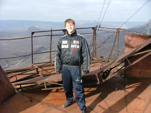

В крыму за Коктебелем на горе стоит интересное сооружение издали похожее на корабль,недавно мой друг побывал там,с его разрешения публикую фото:
Всё конечно давно разграблено,но может кто в курсе?

Дата: 13 Мар 2007 19:17:13 · Поправил: StraY (13 Мар 2007 19:19:05) #
ретранслятор?

Дата: 13 Мар 2007 22:39:52 #
Больше на лыжный подьемник похоже.

Дата: 13 Мар 2007 22:43:48 #
Пассивный ретранслятор?

Дата: 14 Мар 2007 08:28:00 #
Там под горой ещё тарелки стояли,и ходили слухи что всё это связано с изучением луны.

Дата: 14 Мар 2007 11:46:51 #
Когда-то, очень давно, слышал такой вариант: на этой конструкции поднимали диски, окрашенные разными цветами (могу предположить-с какими-то заранее откалиброванными параметрами) и, с обсерватории на биостанции (была раньше), изучали прохождение световых волн по этому направлению. Что-то про сочетание горного и морского воздуха ... . Я тогда ребёнком был, всего не запомнил.
А пару лет назад слышал от экскурсовода другую легенду, что, мол, на этой штуке поднимали специальные антены для приёма излучения из космоса, от Луны и др.планет. Но на мои вопросы -а как обеспечить точность позиционирования на столь хлипкой конструкции, как подводилось электричество без ЛЭП (кажеться их там нет) и, наконец, на кой хрен нужно это было делать именно здесь, в столь неудобном месте- не смогла ничего сказать. :-)
А как это снималось? Человек туда близко подходил? Или залезал?

Дата: 14 Мар 2007 12:51:06 #
fed
Человек по ней даже полазил,лимит на закачку пройдёт ещё пару фото выложу.
Отец говорит что в советское время пару раз видел как над биостанцией на тросе по ночам поднимался светящийся шар.

Дата: 14 Мар 2007 13:59:26 · Поправил: CO2040 (14 Мар 2007 14:00:22) #
За Коктебелем находится "Курортное" (с другой стороны Кара-Дага). Там какая-то радиоабсерватория в советские годы была + метеостанция (метеостанция и сейчас действует). Два года назад видел остатки антенн. То что на горе похоже действительно на ретранслятор. Вобщем-то там кругом ретрансляторы и тарелочки.

Дата: 14 Мар 2007 14:11:46 · Поправил: andrews (14 Мар 2007 14:21:10) #
Гора Балы-кая [ http://geokrym.narod.ru/ufizzi/il/1229.jpg ]
Прецизионные измерения спектра постоянной составляющей радиотемпературы Луны, основанные на методе сравнения ее радиоизлучения с излучением эталонных “чернотельных” дисков, имеющих угловые размеры Луны и расположенных в волновой зоне антенны радиотелескопа получили название “метода искусственной Луны”. Для осуществления этого метода был необходим определенный рельеф местности, в связи с чем В.С.Троицкий (Горьковский научно-исследовательский радиофизический институт) организовал специальную радиоастрономическую станцию в Крыму вблизи горы Кара-Даг. В дальнейшем метод искусственной Луны использовался для высокоточных измерений эффективной температуры распределенного радиоизлучения Галактики, а также потоков дискретных источников, в результате чего были созданы их каталоги. Третье, практически очень важное применение метода искусственной Луны заключалось в определении параметров антенн; это применение также получило дальнейшее развитие в работах В.С.Троицкого и его учеников. Наконец развитый в работах “лунного цикла” подход к исследованию теплофизических характеристик космических тел, не имеющих плотных атмосфер, был в дальнейшем распространен на Марс и Меркурий.

Дата: 14 Мар 2007 21:05:51 #
Точно !!! Было это - одинаковые угловые размеры с Луной! А с прохождением света напутал, каюсь :-) Ну очень давно было! Именно так - "метод искуственной Луны", были такие слова, а вот всего остального не запомнил - малой был :-) , непонятно было.
А диски, всё-таки, там поднимали! :-)
