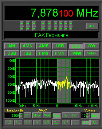

вот в крадце опишу прием HF FAX (для приема FAX спутников другие настройки)
повторюсь:
Если ваш приемник имеет специальный "FAX" режим приема, то просто устанавливаем указанную частоту.
в противном случае, используя режим USB, вы должны будете настроить приемник на частоту, которая на
1.9 кГц ниже частоты от "указанной частоты"
тоесть в нашем случае 7880 кГц - 1.9 кГц получим 7878.1 Кгц.
полоса ПЧ - достаточно 3.3 кГц
