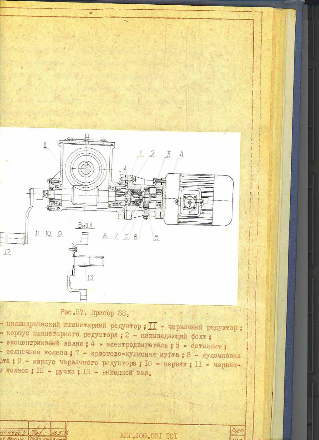

Мачта от р/с Р-844 , устроена по типу Ужни, и имеет электроподьемник. Станок мачты, выполнен по типу Унжи, секции выполнены из толстостенной дюралевой трубы ф 100 мм . Высота мачты 20 метров.
Редуктор имеет встроенный сельсин, вращается со скоростью 2 об/мин.
http://www.radioscanner.ru/uploader/2009/elpod.jpg
http://www.radioscanner.ru/uploader/2009/soedinenie.jpg
http://www.radioscanner.ru/uploader/2009/stanok.jpg
http://www.radioscanner.ru/uploader/2009/sekciy.jpg
http://www.radioscanner.ru/uploader/2009/reduktor.jpg
http://www.radioscanner.ru/uploader/2009/pult.jpg
http://www.radioscanner.ru/uploader/2009/podemnik.jpg
