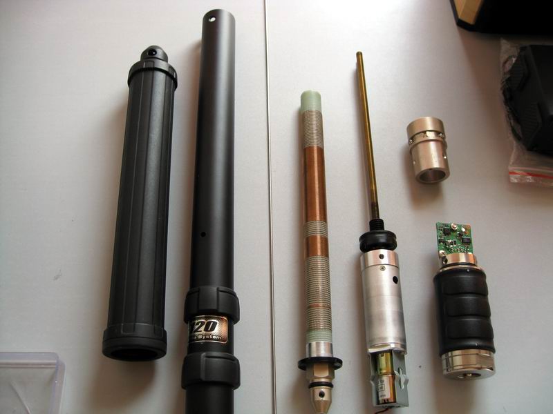

UH9WAE
Чтой-то потрошков не видно, наверное кто-то спёр... (

UH9WAE
А на какой-нить более человеческий ресурс выложить не судьба? Хотя может у меня одного надпись при попытке просмотреть картинку такая- "Эта программа не может отобразить эту веб-страницу".
Прямо в теле сообщения картинку вставить вот тоже можно, да...

minorite
Пасиба. Видимо у меня глюки. (
А фотка такая, познавательная, да... )

minorite
Не могли бы Вы сказать размеры всех элементов антенны?
И, если есть возможность, Вы не могли бы срисовать схемку платы?
Заранее большое спасибо!

Техноген
Схема есть в документации, ссылка на pdf файл была в этой теме.

Техноген
Это картинка UH9WAE
