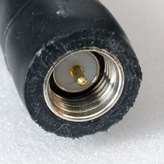

Predator1689
Насчет Diamond RH795 не знаю, а на самодельный телескоп длиной 63см принимает хорошо.
На Авиа выдвинут на полную длину ~ 1/4, на 2м выдвинут на 49см ~ 1/4, на 70 см выдвинут на 49см ~ 3/4
На Авиа разница действительно небо и земля, на других тоже заметно отличие в лучшую сторону.
На КВ вещательные станции начинаеют ловиться не самые мощные.
Дальнобойщики на 27.135 тоже намного лучше слышны.

candid
будьте добры фотки конструктива; в плане заделки телескопа в SMA-разъем

Crunch
Лично я бы не стал этого делать во избежание расшатывания разъема в станции при постоянном использовании такой антенны. Другое дело если только иногда применять в случае крайней необходимости улучшить качество связи..... Но только иногда. Просто я видел результат постоянного использования довольно длинной фирменной телескопической антенны в FT-11. А там ведь как ты знаешь не СМА разъем, а несколько покрепче.

Crunch
В машине я конечко телескоп не одеваю.
Получившийся телескоп не очень длинный и достаточно легкий, хочу сделать длиннее для лежания на диване и слушанья КВ на даче.
Цена: 20руб телескоп, 60 руб разъем, дюбель ??, термоусадка ??, винтик ??, гаечка ??, кусочек центральной жилы RG 58?? , капелька припоя ??, частичка флюса ??
Сделано из SMA под обжим и пластмассового дюбеля.
Для уменьшения разбивания разъема, надо что-бы конструкция опиралась на резинку которая на корпусе.
А для этого надо уширить прощадь разъема термоусадкой.
фото ~ в четыре раза больше оригинала
