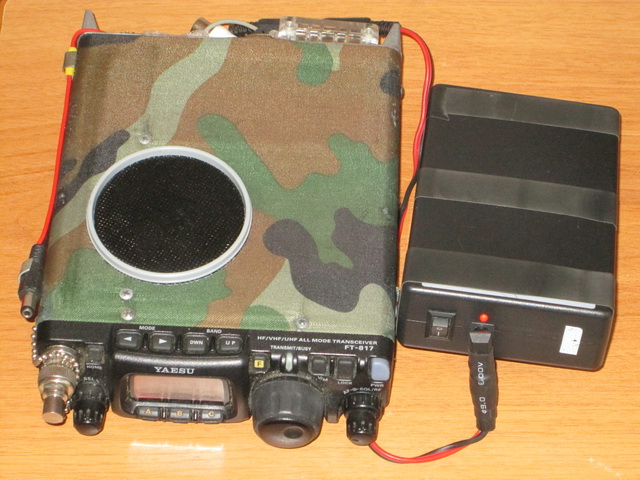

Как не удобно на форуме фото заливать........ блин.... есть какая альтернатива?
Ну а теперь самое интересное.
Защиты на банках я не увидел. Возможна, она внутри, под кожухом непосредственно самих аккумуляторов, но сомневаюсь, провода припаяны сразу к гибким выводам. МИНУС. По хорошему надо ставить защиту на каждую банку.
Пришел нормально заряженный (4,06 В на банку), все банки были заряжены одинаково.
Первый полный разряд и заряд (зарядка фирменным IMAX B6MINI) показал ёмкость по 12-и Вольтам почти 4 А/ч.
Ради эксперимента, переключив с LiIon на LiFe (или как там их, у которых напряжение заряда не до 4,2В, как у LiIon, а до 4,3В) впихал в него еще почти 400 мА.
После нескольких зарядов/разрядов (в нормальном LiIon режиме) реальная ёмкость по 11,1 Вольтам - 4,15 А/ч.
С учетом заявленной указанной емкости 6500 мА - нормальный показатель для китайского аккумулятора.
Далее. На выходных опробовал в реале с FT-817ND. Мощность передатчика 10Вт (немного раскручен у меня), режим постоянной несущей.
Аккумулятор держит хорошо (ток не мерил, но около 2...2,5 Ампер). Помех нет, т.к. 12В идет напрямик с аккумуляторов, без каких-либо преобразователей).
USB порт на максимальный ток не проверял, смартфон заряжает нормально.
9В не проверял.
Краткий вывод: в общем "юзабельная" штука после небольших доработок (а так иногда хочетя готовый, нормальный продукт, что бы не лазить в него с паяльником! но не судьба....), только аккуратней - судя по всему, нет защиты от КЗ и перезаряда.
Всем спасибо :)

Как с просадкой напряжения при передаче на 817? У меня падает с 12 до 11-10.8 в. Правда кабелек 2х0.5 сечением...

С просадкой на каком участке?
Честно говоря, не измерял, для 817-го, с учетом его потребления и нормальной работой при напряжении 9В, не имеет принципиального значения.

Конкретнее в середине КВ (14 МГц) на нагрузке 50 ом интересует. На 433 там вообще какая то дикая просадка была, но там измерял на штатную резинку во фронтальный разъем. Видимо еще сказалась наводка от ВЧ на встроенный вольтметр радивы:)

Я имею ввиду Вы сейчас говорите про просадку на проводах от аккумулятора, или самих аккумуляторах (на самих клеммах аккумулятора) или еще где :) Не мерил....

На самих клеммах, естественно:)

Не мерил, но по ощущениям не огромная.

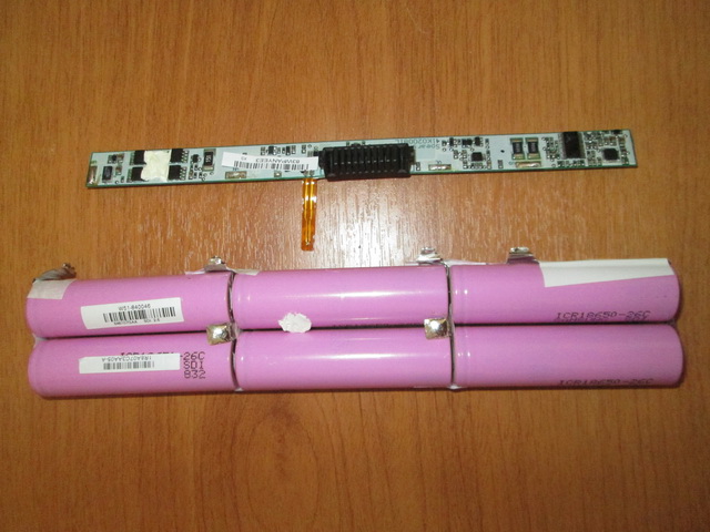

На днях "сдох" (вспучился) один из 4-ёх аккумуляторов YSN-12980. Вскрыть данный экземпляр обычными средствами (отверткой), оказалось не возможным (у крестовых шурупов, залитых компаундом, срезает грани). Пришлось высверливать последние электродрелью.
Вскрытие показало, что одна пара параллельно соединенных аккумуляторов вздулась и хотя сборка выдавала нормальное напряжение, тока от неё "тю-тю".
В наличии был аккумулятор от ноутбука Dell. Сразу появилась мысль, о перепаковке батареи, ноудбучными элементами.
Вскрытие ноутбучного аккумулятора оказалось делом не менее хлопотным. Для извлечения его пришлось разрушить корпус аккумулятора.
В аккумуляторном блоке используются шесть вот таких аккумуляторов от Samsung.
Для начала отпаял аккумуляторные пары от платы контроллера и друг от друга.
Далее предстояло проверить, уместятся ли шесть аккумуляторов в имеющийся корпус, с учетом закрывающейся верней крышки. Ур-а-а-а! Они уместились ;) правде только при укладке под определённым углом.
Далее распаиваем "защитные" платы, соединяем аккумуляторы в единую батарею, восстанавливаем все соединения и закрываем корпус аккумулятора.
Временно, корпус аккумулятора скреплён изоляционной лентой, на случай возможности быстрой разборки. Собранный аккумулятор показал свою работоспособность.
Оставшиеся "живые" аккумуляторы, можно использовать для перепаковки аккумуляторных батарей, портативных радиостанций (габаритные размеры позволяют).
Так что всё в плюс ;)
