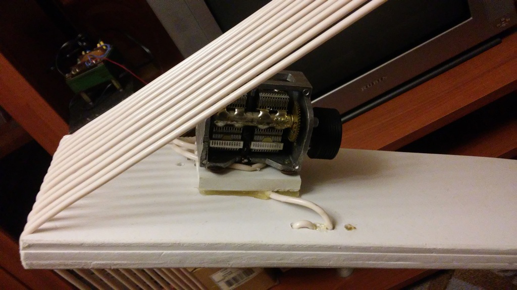

и всё-таки, что мне лучше сделать, чтобы вытащить 1386 кгц из шумов? В данный момент у меня с балкона третьего этажа брошен провод по верхушкам деревьев, около 40 метров длиной, в качестве противовеса используется железо лоджии,оно вдоль всей стены идёт изаземлено. Лучше сделать магнитную антенну с диаметром рамки около метра и полосой пропускания килогерц десять или лучше сигнал с упомянутого выше провода пропустить через ФСС на эту частоту с полосой тоже около 9 кгц, а далее на вход приёмника?
Хайо
с дек 2015
Оренбург
Сообщений: 20248
Дата: 05 Апр 2017 20:35:35 · Поправил: Хайо (05 Апр 2017 20:36:50) #
killer258
у меня верёвка висит намного лучше Вашей и она не вытащит ничего из шумов и помех на ДВ и СВ. Зато она это делает огромным уровнем сигнала )))
Проблема в местных помехах. Т.е. не надо наращивать уровень всего, а избегать местных помех. Большой антенной это хуже всего получается. Полезного сигнала в эфире дофига, надо научиться уйти от помех.
В этом плане магнитная антенна уже хорошее начало в составе приёмника. С ней хотя бы можно понимать, можно ли подавлять помехи, даже если приём с ней слабый.
Делать антенну избирательной помогает только, если приёмник не особо современный, поэтому вполне может быть достаточно нерезонантная рамка.
Но в плане удобства при эксплуатации я считаю антенну Е-поля из родов miniwhip самым удачным вариантом в городе для ДВ+СВ. Если диполем делать, особенно - обовсём эотм на той ветке про минивип и похожем.

killer258
Как раз наоборот, интересно именно добиться приёма по радио.
Попробуйте, все-таки, рамку. Даже вообще не "крутая" Degen-31MS (и ее аналоги), из собственного опыта, сильно облегчает ситуацию в городе/квартире. Не надо добиваться направления на станции, надо ориентировать ее по минимуму помех. Очень желательно вынести штангой подальше от стены.
Ну и насчет минивипа - Хайо и Edd абсолютно правы, это тоже вариант.
Без рамки у меня 1386 тоже в шумах, а с рамкой - стабильно и достаточно чисто принимается, другое дело, что контент, транслируемый на этой частоте, меня также вообще не интересует. :)

У меня вопрос по поводу размера (диагонали или диаметра) этой рамки. Если делать всё это на одну единственную частоту в диапазоне средних волн, то чем больше, тем лучше, и ограничивает это только размерром помещения или есть для средних волн диаметр, выше которого делать нецелесообразно?
я видел конструкции в интернете диаметром 125 мм, и видел диаметром около метра. Имеет смысл делать в диаметре два метра? будет ли метровая рамка эффективнее 125 миллиметровой? (вернее, насколько будет прибавка по уровню сигнала?)
Делайте резонансную рамку. Квадратного размера, длина стороны 75 см, т.е. периметр 3 м. В основе крестовина, на нее мотаете 11 витков провода (у меня многожильный) и подключаете к КПЕ. КПЕ с воздушным диэлектриком, двухсекционный, такие стоят в Спидолах, Риге и т.п., они стандартные. Секции включаем параллельно. Параметры подобраны экспериментально, можно сказать они оптимальные.
Рамка работает отлично, усиление на частоте резонанса колоссальное, к тому же на частоте резонанса происходит сильное ослабление индустриальных помех.
У меня такая рамка работает больше года. Если нужно - запишу видео работы. Такая рамка приспособлена для работы именно в "диких" условиях современных квартир.

Делайте резонансную рамку. Квадратного размера,Квадратного размера, длина стороны 75 см,
дальнейшее увеличение этого размера улучшит что-нибудь? Или дальше уже ничего не улучшится?
muromdx
с янв 2010
Муром
Сообщений: 958
Дата: 06 Апр 2017 15:37:07 #
Мой коллега делал рамки со стороной 105 см и 200 см, т.е. периметр 4,2 м и 8 м. Это рекомендованные размеры. Усиление прибавляется в этом случае. Если дальше увеличивать, то прибавка усиления будет меньше. Я сделал минимальную рамку 75 см, т.к. места мало, но даже этот вариант работает эффективно и перекрывает весь диапазон СВ.
И еще - зазор между витками 10 мм.

Приемник с МА подносим к рамке, или делаем соответствующую связь тонким кабелем с антенным гнездом?
