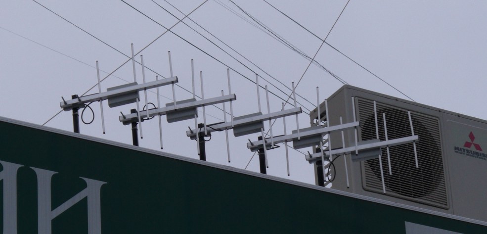

Над отделением сбербанка с давних времен стояла видимая на снимке коллинеарная антенна. Недавно рядом добавили несколько направленных антенн.
Есть много вариантов догадок что это за система. Кто-нибудь знает правильный ответ, что это? Зачем много антенн?

ИМХО явно отечественного производства.

Может эти направленые для ситемы безопасности банка?

Ещё вариант - закрытый радиоканал передачи данных.
Для увеличения скорости и надёжности используется несколько антенн.
Видел похожие системы... но там было две антенны .
(одна основная + вторая резервная).

Это антенны Радант производятся фирмой Мегасервис.
Вот я с такой же антенной только на диапазон 70 см

У нас такие ставят на системы сигнализации вневедомственная охрана, практически на всех киосках магазах, и.т.д. такие стоят

Если присмотрется к фоткам... то в антеннах легко найти различия.
Их изготовляют многие. Тут производитель антенн не так важен.
На них может висеть типа такого:
радиомодем
Главное что на них висит.
Спасибо, интересный вариант, правда у вас в руках другая антенна, но конструктив очень похож. Те, что не фото, тоже на 70см судя по размерам.
Да, вот это интересно. Что же это за потребности в передаче данных. Скорее всего не охранная сигнализация. Больше всего интересно зачем 5 штук?

помоему вот http://www.altonika.ru/detail.php?id=468 ну а зачем пять трудно угадать

Почему пять ?
А может быть тут пять каналов ?
Но скорее всего часть антенн просто резерв .

сочуствующий
Да, похоже вы правы, антенны именно такие.
Значит все-таки охранная сигнализация и/или тревожные кнопки. Надо послушать рядом с ними что творится в эфире, также посмотреть есть ли на здании ОВО ответная часть, судя по азимуту, направлено именно туда.
До сих пор в данном районе в основном использовалась струна на 167Мгц для связи с ОВО, но ничто не мешает применять и новые системы.

Всё просто! Это система сигнализации мониторинговой компании. Почему 5? потому что 5 передатчиков. Каждый передатчик имеет 8 сухих контактов (шлейфов сигнализации), значит им надо было больше...

удаленные банкоматы ? у сбера правда не видел с антенками на банкомате а у остальных бывают попадаются, на банкомат поставлена железная коробка и на ней стоит антена.
на ошрану не очень похоже тк стоят в охраняемых торговых центрах.

Есть такие вроде. Радиотел (Packnet) частоты. Видел терминал с радиомодемом CDMA-450.
Думаю что в данном случае (5 антенн) охранная сигнализация.

Система безопасности может быть любой, любые контрольные панели, лишь бы были выходные реле для выдачи сигналов на передатчики .Как правило используются передатчики ATSU-100. Самые крупные мониторинговые компании в Москве - Гольфстрим и МК Крона. МК Крона использует контрольные панели NX, Гольфстрим - Vista-501, 101. Раньше была развернута система радиоохраны и у вневедомственной, но она не получила особого развития. Система называлась Струна-3М (160 абонентов), Струна-2 (7 абонентов), Струна-М, Струна-5. Самая распространенная - Струна-3М. А подругому всё это называлось системой ЛАРС (LARS).

смущает одинаковое направление антенн,приёмник может работать не с одним десятком передатчиков,у каждого будет свой номер(оборудование которым пользуюсь я именно так и делает). а тут похоже на ФАР.

Кстати, на той неделе был по работе (обслуживание системы контроля доступа) в сбербанке города Щелково (главное отделение по г. Щелково), так вот они сейчас переключаются с телефонных проводов вневедомки на ЛАРС тойже вневедомки и, как говорит их служба безопасности, переключатся все подмосковные отделения сбербанка.
