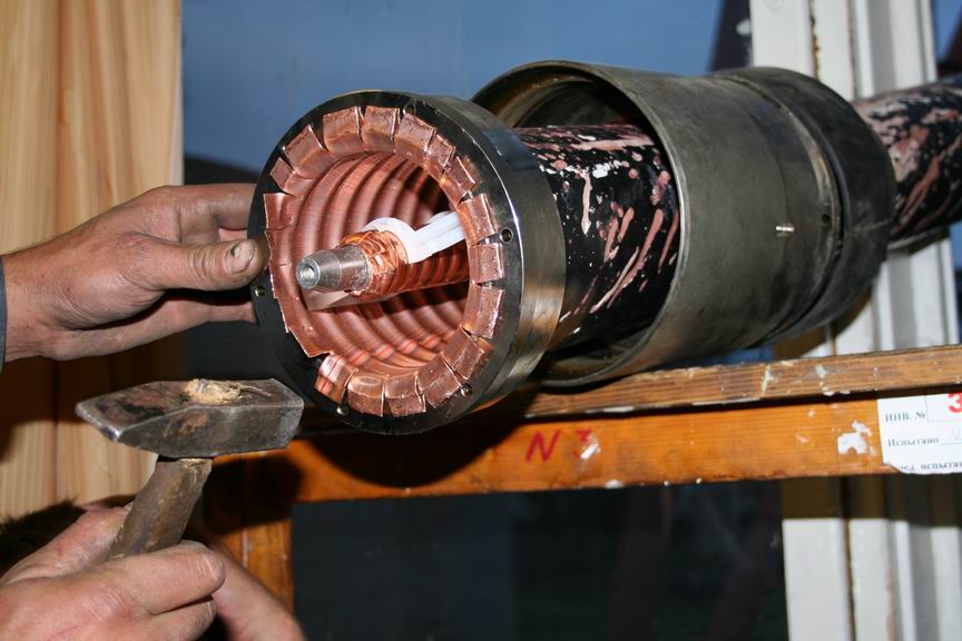

все работает уже пол года-пайка с правильной технологией укладки диэлектрика и экрана. термотрубка потом термотрубка с герметиком. был целый-но пришлось разрезать и спаять.ксв не ушло и резонансы измеренные прибором 269 оказались на месте. 70 см и 2 метра..

Неправильно поняли! Сказано, что в профи эксплуатации-монтаже ПОЭТОМУ ничего и не паяется, в основном готовые, разделанные куски и джампера. Даже у разных операторов в одном регионе разные подходы, не спорю. Нескольео раз был свидетелем того, что тот же RFT сколько то там дюмов затягивались на башню сотовиками именно с разделанной головой, а потом уже джампером подцеплялась по месту антенна. Внизу, да разделка по месту - трассу не всегда с точностью до мм можно предугадать-сделать. Тоже самое с ТВ фидерами - WAXA например, голова всегда заделывается внизу на барабане, а потом уже выводится лебедкой наверх. При форс-мажорах, да, перезаделывали "головы" на верху, но это уже садо-мазо, особенно зимой и где нибудь на промежутке кабельроста между площадками. А вот соединить доставшиеся на халяву 2-3 куска хорошего, дорогущего кабеля - это как раз то очем идет речь в ветке.
Это воля тех же монтажников, что монтируют кабель. А не какой-то другой организации.
Ставил и наверху, и зимой.
Бывает, что и с точностью до метра не сделать.
Завод называется Vacha.
Вот такие кабеля заказывались с разъемами с обеих сторон.
Приходилось переставлять. Внизу. Наверху, да зимой действительно это уже садо-мазо, особенно зимой и где нибудь на промежутке кабельроста между площадками. Вы правы.
