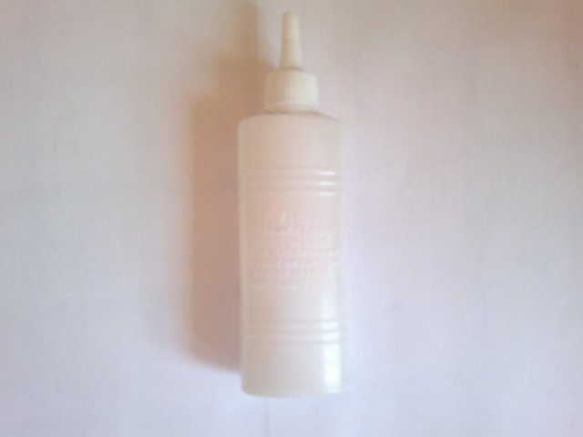

Вот таким макаром производится засветка:
Собственно сама лампа , куплена на ближайшем строительном рынке , цена вопроса порядка 100 руб.
Используемый ламинатор , куплен в магазине " Метро" за 750 руб.
Клей силикатный конторский для склевания бумаги , куплен в канцтоварах цена 10 руб.
Применяемый фоторезист :
http://www.voltmaster.ru/cgi-bin/qwery.pl?id=347697379&group=62904
