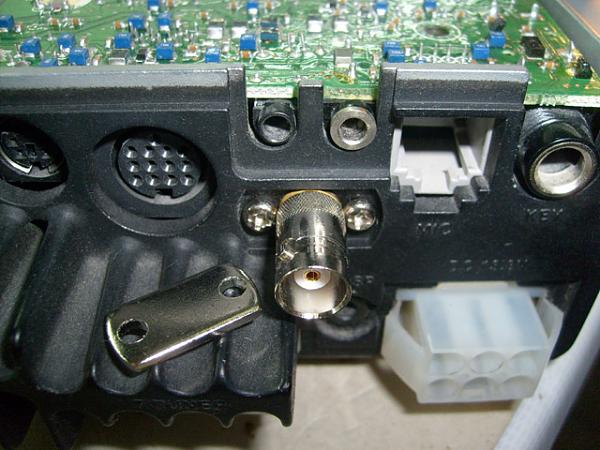

по выводу ПЧ хотел бы качественное фото, чтоб разглядеть место припайки. Буду выводить на заднюю панель в месте заглушки прямоугольной- типа такого

единственное фото с местом вывода ПЧ на 706мк2г такое

Пока вопрос по реализации работы ПК с этим портом
Порою информацию, может есть заводские устройства работающие с этим портом, используя все пины и шнурок CI-V может не нужен будет..
Я пока не успел всё изучить. Раньше не нужно было, работал только с автомобиля. |

И вопрос ещё где брать этот штекер на 13 пин

Дата: 26 Ноя 2018 10:54:31 · Поправил: Vlad_01 (26 Ноя 2018 11:08:09)
Скорее чем вы найдёте сделайте его сами.
Вот например делал подобный, но на 6pin.
Нужно что-то тонкое листовое вроде резины, обтягивающую штырьки, чтобы эпоксидка не протекла в разъём.
Штырьки втыкаются в разъём через эту прокладку (которую потом убираем, или нет), и после одевается и подклеивается на эту же прокладку пластиковое колечко (белое на фото).
Далее туда пару капель эпоксидки и коннектор готов, почти готов, дале обработать по вкусу.
Ещё подсказка, такие разъёмы идут в MIDI датчиках гитарных для соединения с основным блоком. Разных фирм, YAMAHA, Roland ...
Датчики например такие Yamaha G1D, Roland GK-1, Roland GK-2, Roland GK-3 ...
у Yamaha основной блок Yamaha G50
Но всё равно найти не легко будет, так что не теряйте время, делайте сами. |
