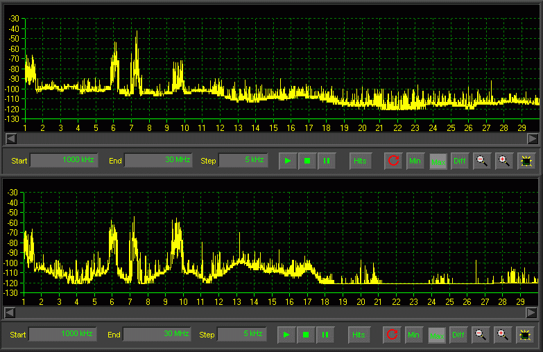

Пока на крыше на КВ ничего нет, решил опробовать активную антенну от WR.
Поставил ее на балконе

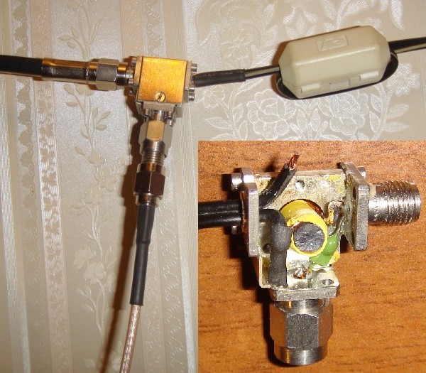

Пришлось соорудить из трех подручных деталей инжектор для запитки
Дабы с чем то сравнивать, сравнивается с дискоконусом со штырем на 50 MHz.
Тоже самое с отключенным предусилителем приемника.
Использование активной антенны в городе кардинально конечно ситуацию не изменило, этакий мусоросборник с окружающего пространства, НО это лучше чем ничего.

интересно, по слабым сигналам что нибудь изменилось? от 18 до 30 МГц это что - шумы?

такое впечатление, что услилитель в антенне не работает.
вот например график моей SA7000 для сравнения (желтая линия)

BATONS
не, что-то там работает, когда без питалова ее включал - там ровная пустая линия идет, а тут живой спектр. Жду родной инжектор

а вообще на сколько влияет на сигнал конденсатор и дросселек в инжекторе? вносит ли они шумы? много ли он dB "поглощает"?
Работает, свои 12-15 db он подкидывает.
Дело в том что находится антенна в колодце, соответственно и принимается весь соседский мусор.
Вот утренний спектр. когда народ уже свалил на работу, а окресности работать еще не начали.
G305e
Практически нет, уровень местных помех сопоставим с сильными :)
от 18 до 30 МГц почти одни шумы, правда и сигналов немножко есть.
Жду родной инжектор
Мож он супер малошумящий и вольты медом намазаны
Ну для веса может на пару емкостей и ферритовых бусин больше чем у меня.
Придет увидим.
Вот так слышно в моей помойке :)

Вот утренний спектр
судя по графику антенна работает (усиливает) до 18 Мгц
Усиливает, только получается усиливать с моего балкона кроме шумов особо нечего...

Пару дней на подъезде висела объява, о том что сегодня сколько то не будет электричества, в связи с переключением районного фидера.
Событие оказалось очень скоротечным.
Вот они, 15 минут счастья на UPS
Правда в районе 21-22 MHz какойто гаденыш остался.
BATONS
Вряд ли - это просто уровень шумов там значительно падает - на любой антенне так
а Вы какого номинала конденсатор использовали?
вообще мне нужен инжектор для GPS активной антенны (1575.42 Мгц)
мне хватит 100 пФ ?

BATONS
Поставьте 1000р и не мучайтесь.
