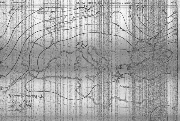

Понятно. У меню сохранился случайно пример (я не храню обычно) только плохого качества.
Принято 26 декабря 2015 в 16:30 МСК.
briz
с янв 2008
Подольск
Сообщений: 2169
Дата: 18 Май 2021 14:26:37 #
CIBAS
5101 kHz
А откуда передача этого факса велась известно?
CIBAS
Crimea - Крым
Сообщений: 109
Дата: 18 Май 2021 14:45:24 #
Местонахождение передатчика мне неизвестно, предположительно Новороссийск.
Данный факс передавался давно, видел его ещё в начале 2000х. По выходным его не было, но иногда в субботу передавали. Бывало, что просто несущая стояла часик, другой, а передачи не производилось. Кстати несущая всегда была нестабильна даже на слух была слышна девиация, а на спектре/водопаде - вообще волны. Частоту я указал приблизительно, возможно 5102.
