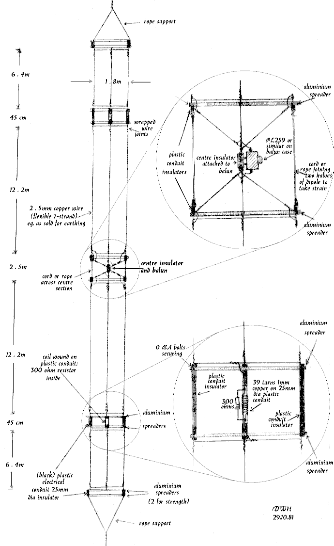

Что за тип антенны бегущей волны у CODAN?
http://hf-ssb-transceiver.at-communication.com/codan/hf_ssb_antennas_twd.html
Из описания на странице, даже приблизительно не смог понять, как это устроено и как работает. Не смог бы кто-нибудь опознать тип антенны?
Есть ли общепринятое название, и где можно было бы почитать что-нибудь внятное про нее?

Это не ТТФД, это апериодическая антенна без нагрузочного резистора. Тапа вот таких:
http://www.dl2kq.de/ant/kniga/444.htm
К типичным представителям. кроме ТТФД и Бефереджа, относятся и нагруженная ромбическая антенна, широкополосный вибратор Надененко.

Наверное все-же с сопротивлениями в плечах. Смотрите.
CODAN TWD215. Размеры -
Частотный диапазон 2 - 15 МГц
Высота мачты - 18 м.
Минимальное расстояние между мачтами 53 м
КСВН (максимум) 2.0:1 (до 10МГц); 2.6:1 (10 - 15 МГц)
Получаются длины плеч (25 м) от 0.167 до 1,25 длины волны. Высота подвеса на 2 МГц 0.11 лямбда. При этом получить ксв<2 без сопротивлений в 7.5 - кратном диапазоне нереально.

Диполь Надененко - это антенна типа ВГД. Айзенберг добавил шунт, после чего перекрытие по диапазону вместо 2,5 стало 4 по КБВ>0.3, а антенна стала называться ВГДШ. Считаю, что указанные диапазоны можно перекрыть включая в шунт сопротивление. В любительской практике для антенны ВГДШ шунт обычно выполняют из фехраля. Также у петлевого (шунтового) вибратора типа T2FD в нулевой точке активное сопротивление, как и на снимке в той теме, что ссылается БЕГЕМОТ. Ромбические антенны бегущей волны - совсем другое.

GorbunokЧто за тип антенны бегущей волны у CODAN?
Такую антенну назыают "Австралийский диполь", её корни ростут от-.
http://www.radioscanner.ru/files/ant/file4401/
Практически описана в
З.Беньковский и Э.Липинский
Любительские антенны коротких и ультрокоротких волн
стр 276.
http://www.cqham.ru/lib.htm

oleggo, похоже, Вы в точку попали ;) Спасибо. Пошел читать - эх, жаль, что по-немецки..

Gorbunok
Вот Вам английские слова
http://www.paws.dircon.co.uk/draka.htm
http://www.paws.dircon.co.uk/Images/drake/constr.gif
