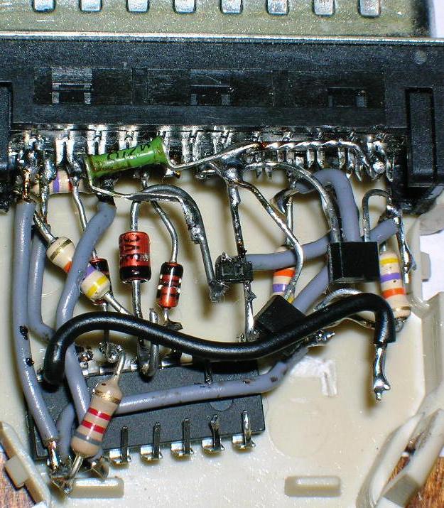

http://www.radioscanner.ru/uploader/2009/programator_granita.jpg --это схема
Здесь все правельно?
Теперь исправленно- http://www.radioscanner.ru/uploader/2009/programator_granit.jpg
http://www.radioscanner.ru/uploader/2009/foto1.jpg
http://www.radioscanner.ru/uploader/2009/foto2.jpg
http://www.radioscanner.ru/uploader/2009/foto3.jpg
пришлось размеры урезать,невозможно загрузить
Архив-http://www.radioscanner.ru/forum/uploader.php?direct=myfiles
Ruman
Offline1.6
с ноя 2008
Сообщений: 112
Дата: 26 Окт 2009 17:59:21 · Поправил: Ruman (26 Окт 2009 19:03:04) #
Наверное это схема программатора . Я никогда ее не паял , пользуюсь покупной .
Правильность пайки по фото проконтролировать я не смогу .
Дополнение: открыл программатор и увидел существенное отличие схемы и
работающей платы - на рабочей плате закорочены выводы 12 и 13 разъема DB25 .
http://www.radioscanner.ru/uploader/2009/db25.jpg
050360
Offline2.5
с янв 2008
Сообщений: 225
Дата: 26 Окт 2009 19:14:27 #
Ruman
Спасибо! за подсказку-эта перемычка то что надо,
(фирмачи и в схему ошибку допустили)
по этому у меня программа сразу говорила,проверить програматор, не видел комп.
Надеюсь если распайка джека правельна ,то все должно получится.

Выручайте еще разик,если не затруднит,фотку с двух сторон сделать чтобы сверить схему,если явная ошибка была может и еще есть неточности,да и куда джек распаян,достаточно любой конец кроме земли.
Программа невидит подключения кабеля,загружаю с дискеты в досе программу.
Ruman
Offline1.6
с ноя 2008
Сообщений: 112
Дата: 29 Окт 2009 20:00:46 #
050360
Фото я Вам сбросил на почту , ну и на всякий случай напоминаю , что
на рабочей плате выводы 9,11,12 - соединены с общим проводом ,
на схеме это не отражено . А джек разрисован правильно .

Дата: 30 Окт 2009 13:43:15 · Поправил: 050360 (30 Окт 2009 21:01:38) #
это еще два ключа и они не используются,но замкну всеравно.
номиналы правельно?
два резистора -серый,красный,красный-8.2к
пять резист.ж,ф,ор -47к
примечание:
