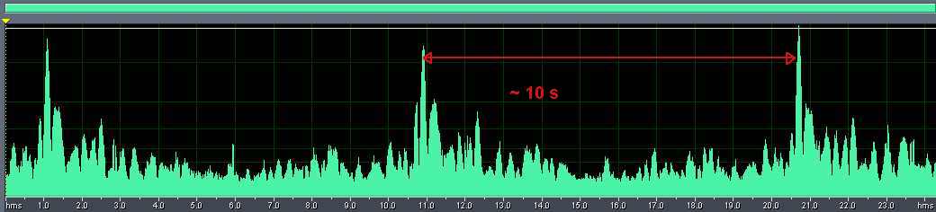

Собственно, уже озвучивал соображения свои по поводу этого сигнала - РЛС. Как и в предыдущей записи - ЛЧМ импульсы с полосой ~700 kHz, между ними "двойной" субимпульс помельче с полосой ~550-600 kHz. Длительность "широкого" ~765 мкс :
Длительность "узкого" ~60 мкс :
Периодичность следования импульсов меняется по какому-то хитрому алгоритму, в пределах 9-11 мс :
И да, в этой записи хорошо виден ещё период изменения максимума уровня сигнала, он составляет ~ 9,8 c :
На основании чего, можно предположить о вращающейся антенной системе излучателя.

Через личку на меня вышел господин Angel Perez из Испании. Он провел свой анализ.
С его разрешения я выкладываю результат.
Hello.
I saw in the forum that Karapuz thinks it is a radar, too.
Some clues:
Time: Max are every 10 s. This points to an antenna rotating at about 6 rpm.
Здравствуйте.
Я увидел на форуме, что Карапуз думает, что это радар тоже.
Некоторые подсказки:
Время: максимум каждые 10 сек. Это указывает на антенну, вращая на около 6 оборотов.
Intrapulse modulation for main pulses is a descending linear chirp during 0.75 ms and a frequency excursion of 650-700 Khz.
Intrapulse модуляции для основных импульсов является убывающей лчм в ходе 0.75 МС и частотой экскурсия 650-700 кГц.
PRI (period repetition interval) has 4 values. Name them as ABCD, the sequency is repetitive ABCDABCDABCD.....as you can see in WMV module. This is a Stagger 4 levels PRI. Frame time for 4 pulses is 40.631 ms.
При (период повторения интервала) имеет 4 значения. Назовите их как АВСD, следующие последовательные этапы повторяются ABCDABCDABCD.....как вы можете видеть в WMV модуль. Это пошатнувшись 4 уровня при. Сроки 4 импульсов это 40.631 мс.
Measurements point to a powerful VHF radar, Best regards. ANgazu.
Измерения указывают на мощную РЛС УКВ.
С наилучшими пожеланиями. ANgazu.

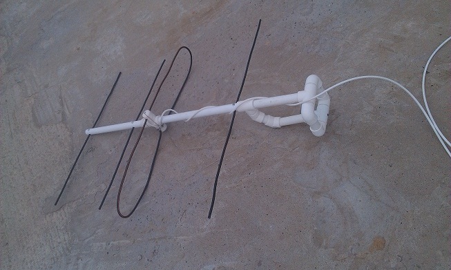

Дата: 27 Мар 2017 01:43:24 · Поправил: DKD (27 Мар 2017 01:58:52) #
Надо делать волновой канал. Найдем.
Делаем антенну для поиска лис на 160 мГц
Материалы:
Полипропиленовые запчасти, провод СИП 16 кв мм, горсть саморезов и кабель RG-6.
Инструмент:
Шуруповерт, паяльник для полипропиленовых труб.
Через час запчасти превращаются в антенну (усиление 8,5 Дб), удобную для удержания в работе одной рукой.
Антенна предназначена для длительных поездок в багажнике, вместе с домкратами, коробками, железяками и тп:
Достал из багажника, распрямил вибраторы и режим поиска.
Сегодня Лиса молчала:
Вы еще "шумите"? Тогда мы идем к вам!!!

Дата: 27 Мар 2017 07:39:46 #
DKD
Шикарная антенна! А вибраторы в изоляции? Если да то ее снять бы надо.

Дата: 27 Мар 2017 21:01:49 · Поправил: DKD (28 Мар 2017 09:29:46) #
Если смотреть из аэропорта Левцово, то направление сигнала от Туношны. Или аэропорт или ... где-то рядом.
Надо будет забраться на самую вершину холма и мониторить оттуда.
Не надо:
1)оболочка на направление поиска никак не влияет,
2)провод многопроволочный (алюминиевые жилы) - распушится без оболочки,
3) привод СИП - изоляция - полиэтилен (радиопрозрачен). Из полиэтилена делают изолятор радиочастотного кабеля (центральной жилы от экрана),
4) без оболочки алюминиевые жилы перепачкают соприкасающиеся предметы в багажнике при транспортировке.
P.S. Если есть знакомые электрики, которые лазят по столбам, то они могут дать обрезков СИП - они их выбрасывают....
Хороший материал для макетирования
