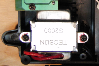

Нет, друзья... мне что попроще ))) я купил тот самый s2000. Не может кто-нибудь сделать фото блока питания внутри девайса, буду признателен.
Хайо
с дек 2015
Оренбург
Сообщений: 20248
Дата: 06 Июн 2021 06:33:01 · Поправил: Хайо (06 Июн 2021 06:33:34) #
внутри есть куда прикрутить. Шнур складывается в коробке, таким образом они элегантно ушли от вопроса гнезда-розетки 220В, её просто нет. Это в 1970ие так часто делали с проигрывателями.
читайте тоже материал в РАДИО 09-2014 до 08-2015, Вам особенно первые 2 части.
babavaga
с мая 2021
Сообщений: 29
Дата: 06 Июн 2021 10:34:06 #
Спасибо. Как разберу, покажу, что у моего внутри ))
Хайо
с дек 2015
Оренбург
Сообщений: 20248
Дата: 06 Июн 2021 11:08:02 #
приёмнику много не нужно, типа 120 мА при 6В для радиочасти и ещё 6В для УМЗЧ по Вашим потребностям громкости. Но думаю, что на 6В/1А можно спокойно остановиться при подборе трансформатора.
