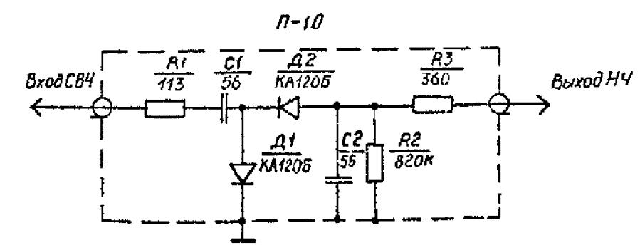

Такие заморочки: для работы упомянутого характериографа нужно подключать исследуемые девайс через специальную детекторую головку (2.245.207 по паспорту). А у меня её нет. Может кто подскажет -- что за она? Там просто RC-интегрирующая цепочка стоит, чтобы огибающую ВЧ-сигнала подавать на вход Х1-50, или что покруче?

Конечно же я неправильно сказал про RC-интегратор -- я имел ввиду простой АМ-детектор, стандартный R-VD-C, который и будет давать огибающую. Теперь можно сделать эту головку самому...
Кстати, если кому надо, то вот эти схемы:
Головка детекторная (2.245.207):
http://www.soft.belastro.net/files/radioobservation/X1-50-det-1_.jpg
Головка детекторная высокоомная (2.245.208):
http://www.soft.belastro.net/files/radioobservation/X1-50-det-2_.jpg

Можно голову от X1-19 X1-7 использовать

Тоже есть Х1-50 без рабочей головки. Чем иностранным можно КА104 заменить?

нашёл на одном сайте, советуют BAT62

HSMS2800 обычно использую. Тут даже не диод, а топология важнее, если хочется на весь диапазон сделать, особенно в ВЧ части.

Мне на КВ диапазон, до 30мгц.

Слышал, для Х1-50 делают головку на логарифмическом усилителе AD8307 (или похожих ИМС):
http://vrtp.ru/index.php?CODE=article&act=categories&article=191
Насколько могу судить, логарифмический режим гораздо более адекватен при измерении АЧХ

Да не заморачивайся, сделай на обычных диодах. До 30 Мгц вполне прилично будет работать. Для проверки нагрузи выход хашки на 50 Ом, и туда-же головку подключи. Если в требуемом участке линия не имеет наклона (идет горизонтально), и достаточное отклонение, значит всё впорядке.
