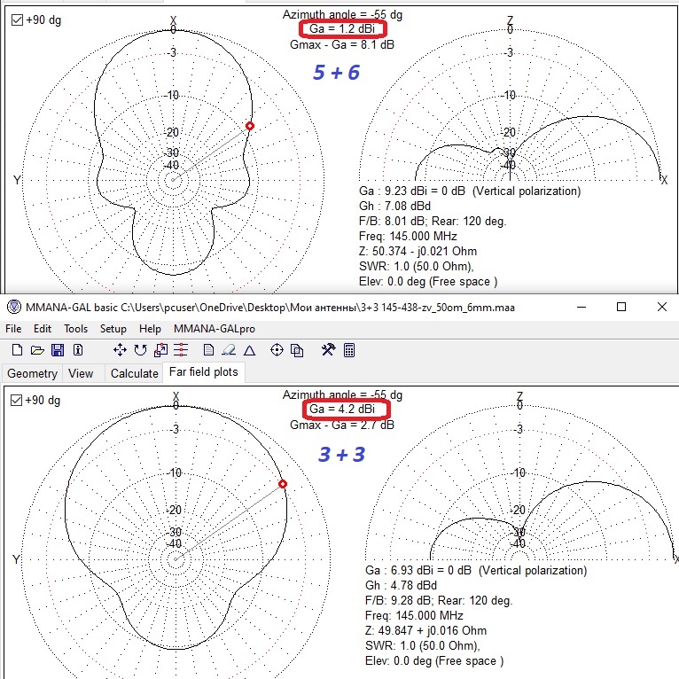

eu7ea
с фев 2015

Дата: 22 Май 2021 09:19:57 · Поправил: eu7ea (22 Май 2021 10:07:33) #
Но честно, сам бы я вообще не стал строить такую 5+6
Почему нет? Что тогда лучше и проще построить в таких габаритах (траверса 1-2м) не более.
Именно эту модель - CerGen (автор) считает дальнейшим продолжением самой первой 3+5 элементов и рекомендует именно ее к повторению.
momotych
с апр 2007
Сообщений: 1078
Дата: 22 Май 2021 11:53:10 #
Я бы сделал 3+3. Сравнительные потери её усиления по основному направлению (2...3 дБ) компенсируются более "круговой" ДН, при этом реальный выигрыш у антенны 3+3 составит 2..5 дБ в направлениях от 40...50 градусов по азимуту от основного(!)
Также у неё более равномерные и предсказуемые частотные характеристики в рабочей полосе.
Ну и она в конце концов проще и легче)) Дальний директор отстоит от рефлектора на 296мм, так что траверсы 1 метр вполне хватает..
Файлик для mmana ... http://www.radioscanner.ru/uploader/2021/33_145-438-zv_50om_.zip
