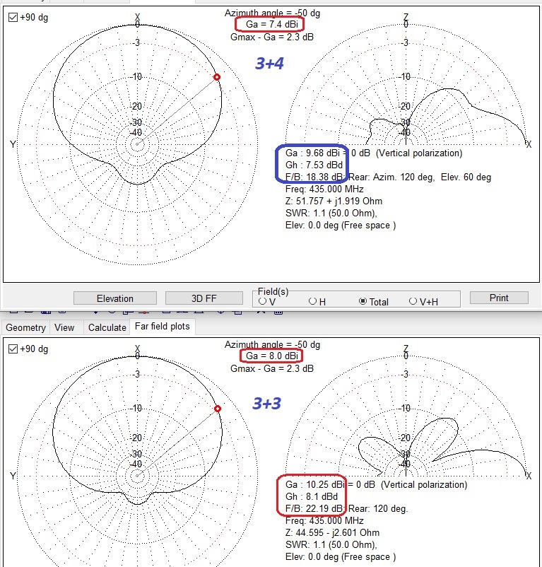

momotych Я бы сделал 3+3.
Антенна с Z-вибратором, как раз тот случай, когда надо сделать самому,
проверить, а затем уже советовать строго по образу и подобию конструктив.
Покажите ему, как на трубе - клипсах её выполнить.
Модель 3+3 перепахана под 6 мм, причём не в лучшую сторону от модели с 4 мм.
Но это модель, а в таких случаях надо текстом добавлять, что и как изменить в
реальной конструкции.

momotych
с апр 2007
Сообщений: 1078
Дата: 22 Май 2021 20:01:48 · Поправил: momotych (22 Май 2021 23:04:49) #
Zmej
Для работы с руки на портативку или для фиксированной установки (стена, окно, балкон, чердак и т.п.) 3+3 или 3+4 эл - лучший выбор при незначительно меньшем усилении, но более широком лепестке.
Вот полностью согласен!
Ещё для размышлений...
На досуге сравнил варианты 3+4 и 3+3. Если честно, не увидел причин добавлять ещё один элемент, т.к. все параметры 3+3 не хуже, а иногда даже лучше чем у варианта 3+4... Разве что самый низ полосы на двойке у 3+4 получше))
Если нужен конструктив с разрезным вибратором - файлик mmana... http://www.radioscanner.ru/uploader/2021/33_145_440mhz_rv_50.zip
Антенн таких 3+3 на разные пары частот сделано и работают 4 или 5. Я использую пласт. армированную трубу 25мм и в кач-ве элементов биметалл (омедненный стальной пруток) диам. 4мм. Питание обычно по Z-типу.
Мне вообще из конструкции не понравилось, что за вибратором есть рядом элемент на 430, мешает красиво кабель уложить по буму, в итоге сделал вариант, когда на 430 вообще нет рефлектора, т.е. стоят два коротких элемента между двоечным вибратор и директором, а третий элемент после двоечного директора. Файла сейчас нет с собой, если интересно, отыщу или "погоняйте" авто-оптимизатором только длины и положения элементов на 430, должно получится. Двойку вроде не менял, всё как в исходной 3+4.
Зимой собирал, получилось в принципе, хотя минимум ксв не на 433-435 как в модели, а на 432, тут не знаю, в чем дело, может пластиковая труба повлияла, так же как и у вас сделано было, а так в принципе ксв не выше 1.3 получился под 437...438, вроде выше и не нужно, мне по крайней мере.
