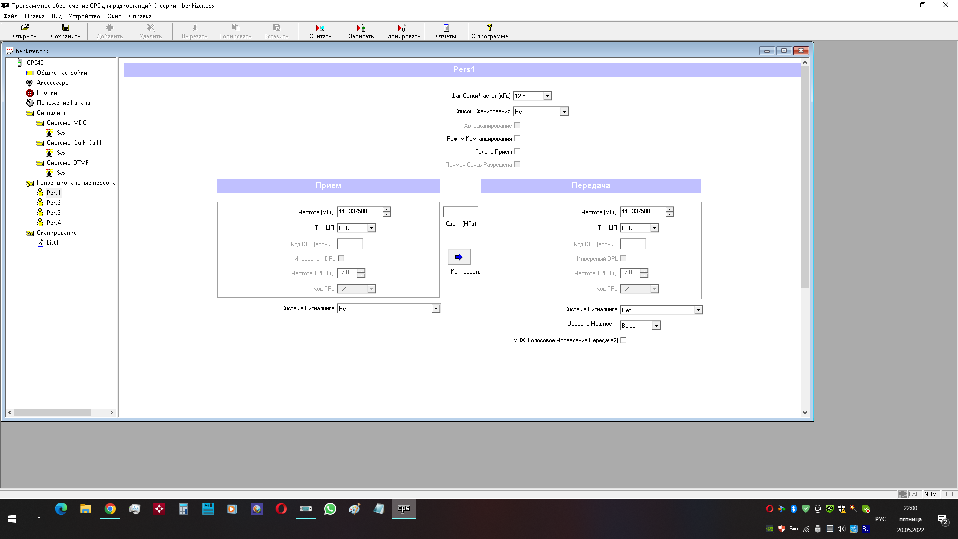

народ, такая трабла:
на новой работе используется данная моторолка.
на предыдущей были китайские воксинг (точно не помню, уже не важно) их наша конторка покупала у дилера и они уже были с прошитыми каналами и сетку частот я спокойно нашел и прописал в своем баофенге.
ходил со своей рацией в которой и приемопередатчик помощней (проверяли, я слышал и меня слышали из такой задницы где штатная даже индикаторами не мигала), сидел на двух каналах (был мастером на все руки и дергали на разных участках, до этого приходилось две штатные на погрузчике возить).
но контора закрылась, пришел на другую, тут моторолы....
причем как я узнал они их покупали и потом отдавали неким ребятам, чтобы они их прошивали на нужный канал (хоть каналов и 4, но все прописаны одинаково, им хватает и одного канала), сколько денег туда сыпали не сказали, но пообещали что если смогу это сделать мне плюшек отсыпят тоже.
суть не в этом.
частоту узнал (накатив на ноут cps 05.16, более младшие в упор не видели), надумал частоту вписать в свой баофенг и обломался....
кроме частоты похоже используется субтоны или еще что, но я их не слышу, сам говорить не пробовал, но писк от соседства двух раций если на своей тангету жмакну есть.
как мне подружить моторолу и свой бао?

Дата: 20 Май 2022 04:52:09 #
Частотомером померить частоту передачи на мотороле и ввести такую же в баофенг, а тоны поперебирайте, методом НАУЧНОГО тыка.
Либо воспользуйтесь SDR-приёмником и прогой SDR-SHARP, если есть, программа видит и определяет тон CTCSS и DCS

Я понял что баофенг надо запрогать на моторольские частоты!? Или всё-таки моторолы перепрогать на что-то!?
Предпоследний обзац вроде я правильно прочитал!
Нужно в баофенге просто выставить частоту на приём без субтонов и прочего, можно принудительно открыть шумоподавитель и жмакнуть на передачу на мотороле, полюбому в баофенге услышите моторолу, если станции исправны

Klinskiy
с июл 2017
Клин
Сообщений: 5
Дата: 20 Май 2022 22:09:59 #
да, я хочу чтобы бао слышал и мог говорить на частоте моторолл.
сейчас на даче, а шнур дома забыл.
сумел намутить списанную рацию (на ней регулятор громкости хреново работает, с компом снюхать хватит), думал на даче пошаманить, но не получится...
вобщем файл того что с мотора дернул сохранил.
что оттуда надо писать сюда
к сожалению куда то все образы бао похерились и дернуть свежий нечем, типа создал новый
ra9soa
Offline1.6
с дек 2005
Оренбург
Сообщений: 35
Дата: 20 Май 2022 22:16:11 · Поправил: ra9soa (20 Май 2022 22:18:05) #
Судя по скриншоту от мотролы, только частоту приёма и передачи, ниCTCSS ни DCSпрогать не нужно
Смещение 5 мгц не нужно
