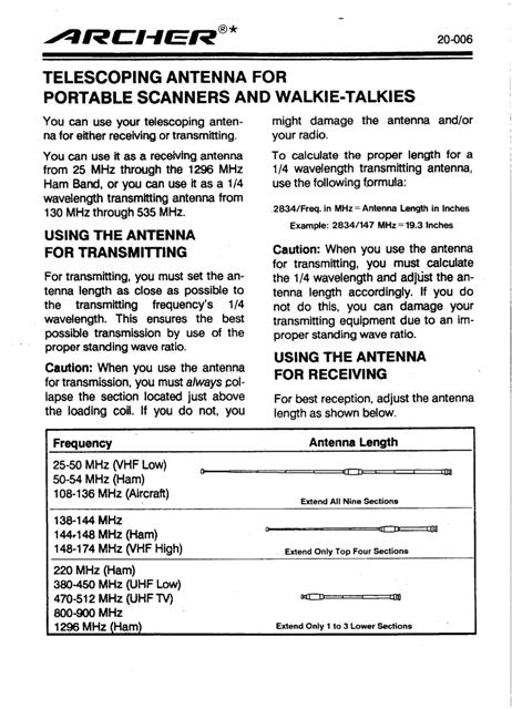

Блуждая по немецкой чужбине набрел на такую антенну.
Если кто пробовал подобное поделитесь впечатлениями.

Когда то пробовал подобную антенну с FT-11 на любительских частотах. В смысле дальности связи помогала хорошо, но вот в смысле удобства эксплуатации станции с такой длинной антенной никакой критики не выдерживала. Мне кажется, что такие антенны годятся лишь только в качестве вспомогательной для увеличения дальности связи когда штатаная резинка уже не помогает. Причем обязательно нужно предварительно поиграться с длиной этой антенны на рабочих частотах и применением противовесов.

Скептически подхожу к данной конструкции. Однозначно разболтается со временем. Для передачи нужен стабильный и неплавающий контакт ,а там одно жалкое подобие контактов между коленами

У участника Dimx такая стоит на motorola gp300, намного лучше работает чем простая резинка.

Присоединяюсь к DEN. Контакт должен быть контактом, а не его подобием.
У меня для "Полевых Дней" все антенны были "складные и раскладные" и собирались при длинах траверс в 4м за пару минут (траверса, конечно, тоже была разборной , но в сумку не влезала:(.) и телескопы не использовались.
"телескопы" - так , для телевизоров или как разовая антенна

Сдаётся мне, что это старый, добрый, ставший никому ненужным СиБи-шный телескоп типа Alan BNU 737C - теперь его пытаются впарить как антенну для сканнера.

Пользую какой-то (забыл модель) даймонд.
На портативке малоудобен, - оно и понятно.
Но качество улучшается заметно.
на 2 метра и 70 см. регулярно.
"Для сканнеров" её не пользовал. Думаю, результаты будут всё же лучше.
Сколько лет прошло - она как новая и контакт остаётся контактом. Хотя нужна она мне только когда сигнал отвратительный. Постоянно такую конструкцию на портативке держать не с руки...
