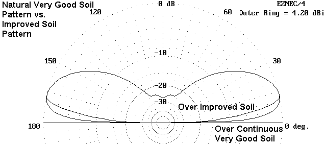

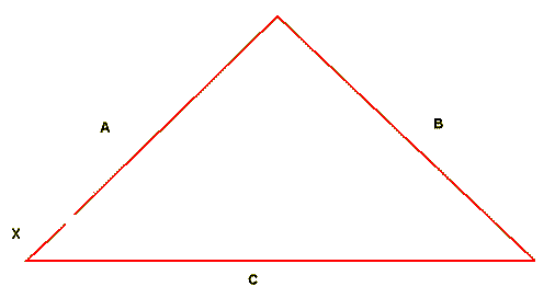

Самая - самая - ссылка по Дельтам
Делал сам 1 элемент такой Дельты - рекомендую
Удачно получились Дельты на 7 мГц и на 14 .
На 7-ке на один трансивер в CW - Южная Америка.
На 20- ке *делает* легко вертикалы.Сравнивал не один раз.
Лучше этой антенны - только направленные.
http://www.cqham.ru/ant_d8.htm
http://www.cqham.ru/images/dimage224.gif

[quote="RZ9CJ"]ну и вот - там же про Дельты - с вертикальной поляризацией.
http://www.cqham.ru/ant_dl3.htm
http://www.cqham.ru/ant_dl4.htm[/quote]

[quote="RZ9CJ"]вот ДН - просто мечта на НЧ
да и для ВЧ - ненаправленной антенны !
http://www.cqham.ru/images/ant_cdl7.gif[/quote]
