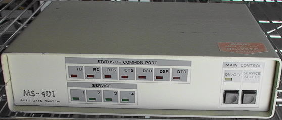

Ребят, есть вопросы к тем, кто сечет в интерфейсе RS-232, а в частности в портах parallel и serial.
Попал в руки электронный коммутатор стандарта RS-232 (соответствие ему прописано в инструкции, да и рядом с портами есть наклейка). Коммутатор рассчитан на 4 источника (входа) и одного получателя (выход). Умеет делать автоопределение активности на источнике, автокоммутацию на выход, отображать активности по всем шинам интерфейса, делать принудительное (ручное) переключение источника и т.д. Все коннекторы - DB25.
В мануале описывается такой вариант применения - 4 ПК и один общий принтер.
Внимание, вопросы:
1. Можно ли юзать девайс в обратную сторону, то есть с выхода на любой из входов (понимаю, что автоопределение активности при этом работать не будет - надежда на ручное переключение);
2. Можно ли подключить к нему не parallel-устройства, а serial? В инстукции сказано, что девайс "transparent RS-232".
Схемы нет. А пробовать на рабочем железе откровенно боязно...

Rulez Reloaded
Попал в руки электронный коммутатор стандарта RS-232 (соответствие ему прописано в инструкции...
А в инструкции действительно что-то тоже упоминается про RS-232??? И как вообще это устройство в мануале называется?

С наклейкой не все так просто. Дело в том, что она есть не только у меня, но также и у других обладателей сего девайса. См.:
http://www.cavlon99.com/2005/q2/6_1/ms1.jpg
И еще интересный вопрос: разьве в parrallel есть такие шины, как RxD, TxD, RTS, CTS, DCD, DSR, DTR?
По-моему там совсем другие шины (а именно: /STROBE, D0, D1, D2, D3, D4, D5, D6, D7, /ACK, BUSY, PE, SEL, /AUTOFD, /ERROR, /INIT, /SELIN, GND, GND, GND, GND, GND, GND, GND, GND)! Может быть с устройством попросту поставляеть "стандартная инструкция", а девайс предназначен для serial (о чем собсно и предупреждает заводская наклейка)?

Rulez Reloaded
Как все запутано! :)
В мануале девайс MP-401, видимо Parallel - что и видно по разъемам на задней стенке (переднюю не показали).
А вот на последнем фото MS-401, видать Serial! И индикаторы на панели соотв. линиям RS-232. А заднюю часть его покажете? :)
Тут как раз наклейка к месту!
Может, в мануале есть разделы как по серии MP, так и по MS? А Вы посмотрели не туда? И что, все-таки, написано на обложке мануала? И все фото - это одного девайса, или же разных?
Rulez Reloaded
Offline5.6
с янв 2005
Сообщений: 13752
Дата: 17 Июл 2008 15:09:50 · Поправил: Rulez Reloaded (17 Июл 2008 15:11:23) #
Serge
А вот слона то я не заметил (P/S)!!! У меня устройство MS, а вот мануал в него вложили MP :))) Спасибо вам и всем тем, кто видел в этом топике нестыковки!
Морда на фото одним сообщением идентична моему девайсу, то есть, он serial.
Проклятая инструкция!
