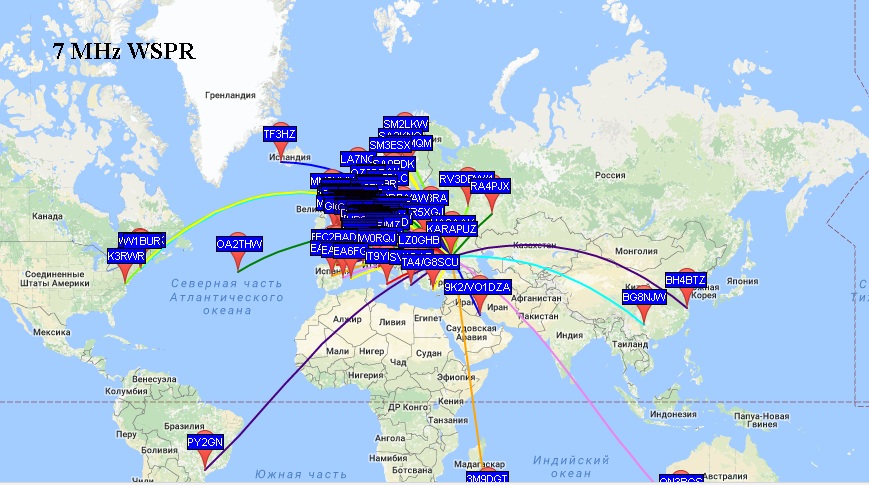

У меня по приёму на 7 MHz примерно такая картина за сутки:
Лучше, чем вчера. Но нет почти Дальнего Востока нашего, Японии, которая традиционно сильна в этом бэнде. Хотя 1 апреля оттуда споты на 7 были, в том числе и от нашего RU0LL - сегодня он был виден у меня только в бэндах 10 и 14.
