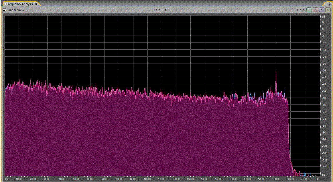

Sergey4565
> басы заваливает, эквалайзером компенсировать надо, не умеет фильтровать частоты выше 16кГц
Для теста сгенерил в Adobe Audition файл с "белым шумом" и записал с эфира через CZH-7C (писалка встроенная в плеер).
АЧХ действительно заваливается слегка, насколько наклон критичен хз, может гуру по звуку подскажут. На слух, звук действительно слегка глуховат, вероятно высокие частоты поднять не мешает. Но правда эквалайзер сейчас практически в любом плеере есть.
Еще мне думается что высокое качество проф. FM-станций - результат работы недешевых звуковых компрессоров на входе передатчика.
DVE
Само собой,но есть одно но. Аудиопроцессор является и стереокодером,на выходе которого мы имеем отличный КСС .
В китайских передатчиках нет самого необходимого, MPX входа, то есть встроенный паршивый стереокодер не обойти.
Подавая стерео сигнал, с процессора на передатчик,все труды процессора обсераются встроенным в передатчик стереокодером.
