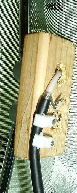

Если есть сильный шум и помехи, то нужно включить в проге АТТ (Аттенюатор). Помехи у меня в основном ниже 200МГц идут(на комнатную), на частоты повыше вчера сделал вот такую антенну с усилком:
Помех не наблюдаю, работает на ура.

dx80
Антенна проще некуда, обычный диполь, усы Оленевода вроде её по форуму называли =)
На все потратил чуть больше 250р:
сотка усилитель
, телескопы по 50р (длинна 1,10м),
сепаратор (для питания усилителя) 40р
, разъемы F-типа
таких как справа надо 4 штуки и один под питание как слева на фото. Ну и два телевизионных антенных штекера, один в селектор приемника, а второй я для запитки усилителя использовал.
Вид сзади:

Дата: 29 Авг 2008 17:38:38 #
BrOoM,интересно! сепаратор так и называется,или как то по другому? телескопа 2 брать?и где находится антенна(на улице,в квартире)? если уж речь пошла об антеннах то вопрос,пойдёт ли для этих целей обычная авто антенна с усилителем?

dx80
сепаратор так и называется Ну да или по буржуйски DC-combiner, можно самому сделать из дросселя и конденсатора.
телескопа 2 брать?
=) Конечно, если диполь делать.
В комнате, на окне висит. Помехи есть, но на высоких частотах больше 200МГц они не ощущаются.
Ну автомобильных антенн много разных. Всякие дешевые китайские антенны лучше не использовать, ловят мусор всякий на свой усилитель. Лучше уж сделать хорошую антенну, поставить её повыше и усилитель тогда не нужен будет.
