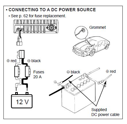

Посмотрим мануалы к автомобильным радиостанциям. Видимо, их сочиняли ненормальные специалисты...
Icom IC-2100H
Yaesu FT-8800R
Yaesu FT-857
БП630

Дата: 01 Ноя 2009 21:27:59 #
MikVolg
Закон Киргофа никто не отменяет, просто наблюдение из практики. Особенно распостранено у таксеров, где часто оборваный минус р/станции годами "работает" через оплетку коакс. кабеля до усилителя. Если на мусилителе "хороший минус" с АКБ или корпуса авто глюков как правило не было... Ещё самая главная беда - игнорирование защиты (предохранителя) непосредственно у плюса - сплошь и рядом.
Tracker
Да Вы правы, ради интереса посмотрел мануалы к 100-му и 847-му ЕСу. 1 в 1. Но, однозначно встречал и варианты однопроводной схемы, для СВ станций старых серий (в 90-х) - это точно.

Тут от MOTOROLA инструкция по установке рации в машину Инструкция по установке рации в автомашину от MOTOROLA
БП630
Offline4.1
с мар 2007
CCCP
Сообщений: 2981
Дата: 03 Ноя 2009 16:39:07 · Поправил: БП630 (03 Ноя 2009 16:39:33) #
4. Connect the black lead of the power cable to the nearest vehicle chassis ground point (using
the provided ring lug if necessary). Shorten the black lead to remove any excess cable.
(See Figure 1-2 Power Cable Assembly.)
5. Place the fuse holder close to the battery. Ensure that it is not near any hot engine
component. Mount the fuse holder using its mounting hole and dress the wires as required.
6. Insert the stripped end of the red lead of the fuse holder into the ring lug hole and crimp it.
Connect the fuse holder red adapter lead plug to the mating receptacle on the red lead of the
power cable. (See Figure 1-2 Power Cable Assembly.)
7. Connect the power cable black lead directly to the vehicle chassis ground.
8. Connect the red lead ring lug from the fuse holder to the positive (+) battery terminal. Make
sure the adapter cable is connected to the main power cable red lead.
9. Carefully check that all connections are proper. Insert the fuse into the fuse holder and close
the cover. (See Figure 1-2 Power Cable Assembly).
NOTE Locate a good vehicle ground point. The vehicle frame provides the best ground. Optimum
radio performance can only be achieved with a very low resistance ground connection.
[b]Verify that the connections between the battery negative terminal, vehicle chassis, and
engine block have low resistance.
Так, что сколько людей, столько и мнений. А Моторолла делает классически.

Такие инструкции фактически без изменений MOTOROLA выпускает для каждого типа рации. Меняется только крепёж, аксесуарный разъём и если в конструкцию заложено то добавляется инструкция по разнесённому монтажу (рация в багажнике или др. месте, а морда (ПУ) в удобном для пользователя месте.
А по подключению ( у меня счёт установленных раций давно перевалил за тысячу), лично мой окончательный вариант такой: "+" от клеммы аккумулятора и сразу предохранитель (один раз так отбился от страховщиков - пытались свалить сгоревшую машину на проводку рации), провод не менее 3 квадратов и в двойной изоляции. "-" от точки подключения массы предусмотренной конструкцией машины, если таковой нет - то к солидному не в ржавеющем месте болту И НИКАКИХ ПРЕДОХРАНИТЕЛЕЙ!!!. Ну и антенну желательно на крышу.
БП630
