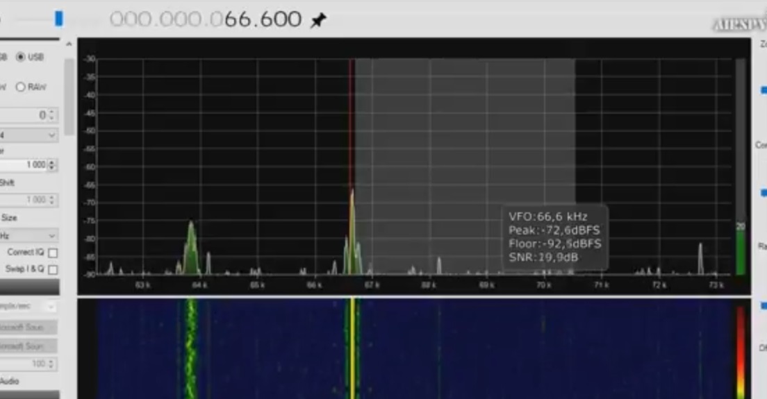

Выкладываю запись на частоте 66.6 килогерц, выковырял из записи положеной Dimik. Запись из iq файла, так што качество на уровне, по мойму экслюзив, iq рулез! http://www.radioscanner.ru/uploader/2008/time.wav Тут тема где сырец iq лежит.
Вот его вид такой

momotych
с апр 2007
Сообщений: 1078
Дата: 26 Авг 2020 19:14:23 · Поправил: momotych (26 Авг 2020 19:54:11) #
Снова работает пикалка. На Кенвуд 5000 достаточно отчётливо слышно в CW со сдвигом пч.
На заднем плане тикают настенные часы, слышны щелчки в такт)
https://yadi.sk/i/VDDxIJv4kNjZTQ
файлик iq (Airspy HF+)... https://yadi.sk/d/SOUJ98QGxTXr-w
