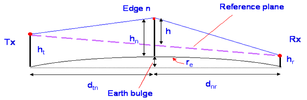

При наличии преград на трассе возникают дополнительные потери. Преодолеть препятствие помогает дифракция радиоволн.
a) Без учёта кривизны земли:
рассчитываем "дельта d":
учитываем знак: если препятствие выше линии визирования (т.е. закрывает прямую видимость), то v положительное, препятствие ниже (т.е. вроде бы не мешает) - v отрицательное
б) С учётом кривизны земли:
http://www.mike-willis.com/Tutorial/PF_files/Picture97.gif
http://www.mike-willis.com/Tutorial/PF_files/Picture98.gif
http://www.mike-willis.com/Tutorial/PF_files/Picture99.gif
в) параметр v подставляем в формулу и получаем дополнительные потери из-за наличия препятствия.
Дополнительные потери из-за одиночного препятствия, дБ
http://www.mike-willis.com/Tutorial/PF_files/Picture100.gif
потери J(v) прибавляем к потерям в свободном пространстве.

f - частота, d - расстояние (км), O - угол (в тысячных долях радиана, 1 мрад = 0.057295779513o) под которым на рассеивающем объёме встречаются линии прямой видимости от передатчика и приёмника;
LN - см. Tutorial (учитывается радиус земли и климатологический параметр);
LC - см. Tutorial (зависит от пространства (апертуры) рассеивающего объема);
Gt и Gr - усиление передающей и приёмной антенн (dB).
Надеюсь, что приведенные формулы позволят реализовать S-метр.
