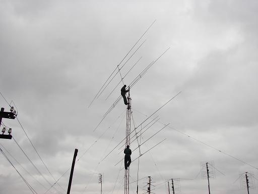

Дата: 15 Окт 2010 19:04:40 · Поправил: Рамзай (15 Окт 2010 19:25:56) #
В свое время гуру по антенно-мачтовым делам RV3MA мне порекомендовал тросовые зажимы "дууплекс" на фото. Но оказалось на деле сними очень тяжело работать. А с толстым тросом вообще беда. И в добавок через 3 года работы они все поржавели, коррозия с них переходит на трос. Так что теперь только U образные замки и работать легко и не ржавеют.

Неделю назад помогал приятелю с установкой TH-11DX монтажом мачты и антенны занимался RV3MA, обратил внимание на U- образные замки на растяжках, на мой вопрос "Роман а чего не дуплекс" получил ответ. Возни много. Буду на крыше сфоткаю троса где рядом с ржавыми дуплексами блестят U замки поставленные для страховки в одно и тоже время.
