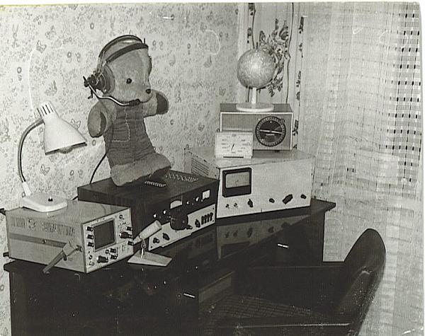

Ностальгия
Вот "оригинальный" UW3DI , в те годы железо для него,такое как на снимке, изготавливалось одним товарищем (ну мхотя наверное и не одним) в заводских условиях , и стоило помоему рублей 20 , верньер от 311 стоил 10 рублей,ЭМФ тоже 10-ку , КПЕ от Р-105 ...и так далее, сам я делал и 1-й и 2-й варианты,
а у Вас на видео уже трансивер которого коснулись нано технологии .

нет нет. это просто передняя панель такая на кнопочках. Остальное всё родное. Введена модернизация по управлению по первым сеткам(запирание минусом) и УПЧ на 2-х 6Ж2П. А микрофонник от 2-го варианта. Остальное родное. Об этом железе и производстве конечно же слышал
А мой первый ДИ. ВЫглядел даже лучше того "Воронежского" ТАм шкала была сос трелкой которая плавала по шкале, а за шкалой(она была с деревянным основанием) крепился динамик - звучал вообще отменно. Переключатели были не тумблеры а беленькие на два положения похожие на старые настенные выключатели(сложно описать-но такие же только сёрные были в авторской конструкции). Жаль тогда был молод и глуп и разобрал тот аппарат
Совершенно верно , точно такие стояли и у меня , для первого лампового, в 79 году ,я железо делал сам , второй вариант был как на фотке , потом был Яков Семеныч , а потом , в 92 году уже первый буржуй TS-450.
Столько лет прошло , а вроде только вчера было...
