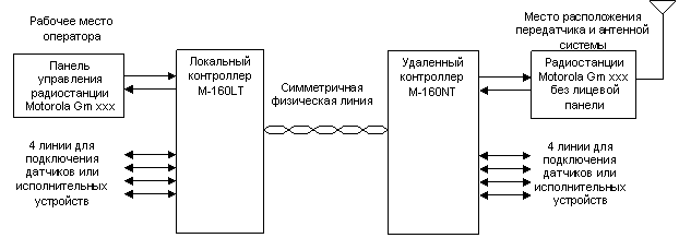

Конечно реально. На самом деле это не глупости воображения, а вполне себе реальность! А мечта такая не только у Вас витает! ))
Я тут терзал одну фирму которая выпускает контроллеры для ДУ радиостанциями М160, относительно возможности организации канала связи между контроллерами по ВОЛС. Всё там хорошо, и Моторола ГМ 160 подходит, но вот только на данный момент работа системы М160 напрямую по ВОЛС, невозможна. Для подключения к ВОЛС нужен мультиплексор PDH или SDH c интерфейсом ISDN BRI (но такой вариант пока не тестировался). Это дорого -так что видимо не имеет смысла. Увы... Интересовала меня и дальность работы большая, чем заявлена по физической линии, а она такова: для кабеля ТПП-0.4 - до 6 км, для TПП-0.5 - до 8 км. В принципе дальность работы по ВОЛС неограничена при синхронной передачи данных.
Примерно так:
http://www.atis-lab.ru/product/M160/Sch.files/image001.gif
Но вопрос в воздухе не повис, и сейчас в разработке находится аналог М160 с возможностью работоы по Ethernet c протоколом TCP/IP. Это как раз коробочки, о которых Вы мечтаете.) Есть правда одна проблема с мотороловским протоколом обмена между рст и передней панелью. Эта проблема пока не решена.
В принципе это решаемая задача, но займёт какое-то время.
Система эта будет называться М270. Бум посмотреть, что получиться!

GROT Я впечатлен. Отдавать целое волокно поуправлять какой-то балалайкой - это либо щедрость несовместимая с жизнью либо такая острая необходимость, что просто страшно становится.
А простенький комп рядом с Вашей мотороллой не влезет? Управлять станцией, непосредственно подключенной к компу, а этот комп, по волокну к управляющему компу подрубить.
GROT
Offline5.7
с мая 2006
Сообщений: 2514
Дата: 11 Янв 2009 22:29:23 #
Antisanitar
Да, так бывает. Между двумя удалёнными объектами было только собственное (не арендованное) волокно и ни капли меди!
