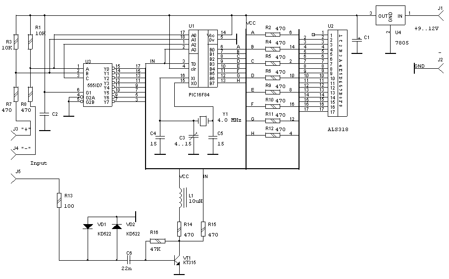

Кто-нибудь собирал частотомер по этой схеме?
Хотелось узнать как он в работе себя видёт.
http://kapamah.narod.ru/frequency3/Frequency.html

Я тоже нигде не сумел найти такой прескалер. Да и вообще с прескалерами очень туго, ничего кроме нескольких отдельных случайно найденных 193ИЕшек достать не удалось.
Частотомер без прескалера (до 50 МГц) реально работающий лежит здесь:
http://www.sixca.com/eng/articles/fc50/index.html
Пришлось еще подправить прошивку, чтобы быстрее стартовал - тогда не затыкается при включении с сигналом на входе.

http://www.cqham.ru/digi.htm
http://www.cqham.ru/digisch.gif
Вместо ALS любые по размеру светодиодные индикаторы ,резисторы токо ограничивающие индикатор УБРАТЬ для лучшей яркости . Работает шкала уже несколько лет и никаких нареканий в плохую сторону нет , прошивка правильная . Меряет до 50 МГЦ ,точность -+10 герц .

RadioKoteg
+1. Собрал 2 штуки. С пред делителем на мотороловской мелкосхеме МС12080. (делал деление на 10) до 300 с лишним МГц уверенно считает.
