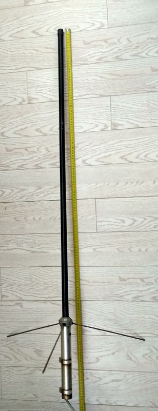

Подскажите по антеннке:
Длина внутренностей 108см, длина отвесов 29см, под какой диапазон частот девайс.
Спасибо!

Похоже, это базовая антенна от дальнобойных радиоудлинителей типа сенао/харвест, судя по длине ПРОТИВОВЕСОВ, рабочая частота получается в районе 240-250Мгц, как раз на тех частотах сенавы-харвесты и работали.

Печально(((( жаль не на 70см

перестроить ее не получится?

во первых мне не удалось скрутить противовесы, хотя сутки отмачивал
во вторых я не умею

жаль не на 70см
Ломать - не строить. Т.е. из большего всегда можно сделать меньшее. Перестроить на 70 см возможно несколькими путями. Самое простое сделать GP 1/4. Обрезаем противовесы до длины 16 см. Удаляем катушку в основании, соединяем напрямую. Центральный штырь-проволоку также уменьшаем до 16 см. В первом приближении антенна готова. Может оказаться чуть ниже по частоте, при подстройке ещё немного укоротить штырь.
Из вышеуказанного образца можно создать более эффективную антенну. К этой-же 1/4 сверху прибавляем катушку и ещё полволны. Катушку применить имеющуюся, уменьшив число витков. Но тут требуются расчеты.
Если оставить катушку в основании, то используя её можно сделать 5/8, а если добавить ещё секцию катушка-проводник то и 2-эл по 5/8.
Наверное это оптимальный вариант, но требующий расчётов.
Вот тема, где обсуждается переделка Перестройка антенны Harvest DX-60 на 144/433 МГц
Ещё видео переделки, другой вариант https://youtu.be/l3tuyruDTvU
Нагреть газовой горелкой - резко остудить место резьбы керосином. Повторить несколько раз.
Должно помочь.

Горелки нет и в квартире это не вариант, гаража тоже нет
сутки в керосине мочил, грел феном строительным не помогло только стружку снимают газовые ключи
да и даже ксв мерить мне нечем и как настраивать антенну, поэтому мне проще отдать и пусть знающий чел что хочет то и делает.
