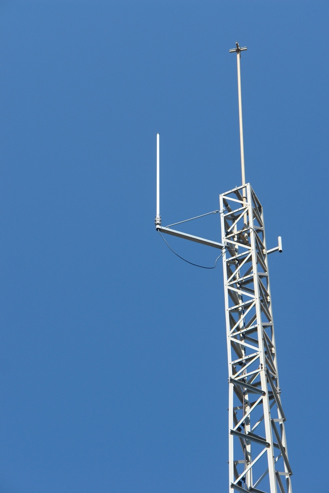

Опознайте фотозагадку:
Sergey4565
с сен 2007
Сообщений: 8336
Дата: 30 Июн 2014 22:24:50 #
Что-то не густо, 1 релейка и антенны с круговой диаграммой. Радиовещалка скорее всего.
Штырь с крестиком наверху наверно вообще молниеотвод, а не антенна.

motor
Тетра сайт?
motor
Offline3.3
с янв 2004
Сообщений: 744
Дата: 30 Июн 2014 22:53:55 #
Нет не вещалка не тетра позже выложу и тетру и вещалку .Одна подсказка это Испания.

motor
APCO 25?
(Мне больше интересно как они так низко релейку повесили, рефракция однако их не пугает?)
geka
Offline4.1
с мар 2003
Сообщений: 2346
Дата: 02 Июл 2014 21:16:26 · Поправил: geka (02 Июл 2014 21:19:21) #
Sinilaj
APCO 25?
Можно сразу все стандарты связи перечислить :)
так-то там что угодно может быть.
Тетрапол например :)
motor
Offline3.3
с янв 2004
Сообщений: 744
Дата: 02 Июл 2014 21:17:36 #
Sinilaj
Нет не арсо 25 . Диапазон очень не обычный !
Необычный для чего?
Может мидбэнд?
motor
Offline3.3
с янв 2004
Сообщений: 744
Дата: 02 Июл 2014 21:21:22 #
Да кстати система с select-5 .
motor
Offline3.3
с янв 2004
Сообщений: 744
Дата: 02 Июл 2014 21:22:28 · Поправил: motor (02 Июл 2014 21:23:05) #
[Видео YouTube - нажмите для просмотра]geka
Угадали вот вам презент
801 MHz

motor
Вах! Классный залаз! :)
А кто пользуется этой системой, федеральные службы?
А релейка на какие частоты неизвестно?
motor
Offline3.3
с янв 2004
Сообщений: 744
Дата: 02 Июл 2014 21:42:50 #
15 гг федеральные службы- да на каждом здании важном стоит. Я вдоль трассы с десяток насчитал.

Sergey4565
с сен 2007
Сообщений: 8336
Дата: 02 Июл 2014 23:36:29 #
А что слышно на вещательный УКВ приёмник на этих частотах?
