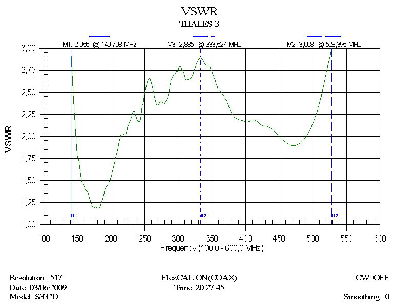

dallas
антенна Thales (пока её еще можно купить)
Вот так ее видит R&S
dallas
Offline5.3
с янв 2005
Томск
Сообщений: 527
Дата: 18 Мар 2009 20:27:30 · Поправил: dallas (18 Мар 2009 20:32:09) #
БЕГЕМОТ
Вот так ее видит S332D :)

БЕГЕМОТ
dallas
Это TNC'шная как хаба продает?
БЕГЕМОТ
Модератор
Offline7.8
с авг 2004
из ниоткуда в никуда
Сообщений: 9653
Дата: 18 Мар 2009 20:31:56 #
dallas
Похоже :)
Надо было от 30 прогнать, она ЛБ тоже захватывает.
Rulez Reloaded
Как haba.
dallas
Offline5.3
с янв 2005
Томск
Сообщений: 527
Дата: 18 Мар 2009 20:34:40 · Поправил: dallas (18 Мар 2009 20:34:54) #
Rulez Reloaded
Да у него несколько осталось таких, последние купили недавно.
БЕГЕМОТ
Понял по ЛБ. На передачу жать нечем, но поставил на заднюю
панель в машину + BCT-15 -- прием отличный. Собственно альтернативы
не вижу, даже если крышу резать. Спасибо еще раз за наводку ;)

Эу-оу, ребята, вы о чём? :) Что такое R&S, S332D, VSWR, ЛБ, ВСТ-15!?!??! :))))

Не, ну серьёзно, в двух словах не объяснишь, что это вы замеряли и чем?
KSVnn
Offline2.2
с сен 2006
Нижний Новгород
Сообщений: 291
Дата: 19 Мар 2009 10:29:47 · Поправил: KSVnn (19 Мар 2009 10:30:12) #
NeWT
В двух словах Что такое R&S, S332D крутые приборы для измерения VSWR, а что такое VSWR вам надо узнать самому, коль решились на нормальную технику - надо соотвествовать. Кроме шуток, для работы в эфире нужны некоторые минимальные знания, как по технике, так и по правилам проведения связей.
ЛБ - LOW BAND низкочастотный участок УКВ диапазона
ВСТ-15 - неплохой автомобильный сканер.

NeWT
Приборы - это вилка, что бы стряхивать лапшу развешиваемую манагерами :)
KSVnn
R&S SFH3 не такой уж и крутой - нижний в линейке шварцев, спектранализатор с возможностью векторных измерений.
S332D анритсу, гугль тоже про него все знает, хороший прибор.

А, я понял, VSWR это КСВ по-русски? :) Получается, что Thales как-то не особо подходит для УКВ 70см и 2м? Т. к. я прочёл, что для УКВ КСВ должен быть менее 1.5.
Low Band это 10м и 6м волны получаются?

Дата: 19 Мар 2009 13:10:28 · Поправил: dallas (19 Мар 2009 13:18:45) #
NeWT
В идеале чем меньше тем лучше, но за широкополосность приходится платить.
Кроме это, это КСВ с анализатора встык, с учетом кабеля и нормальной станции
все будет работать ИМХО. MBITR же работает :)
