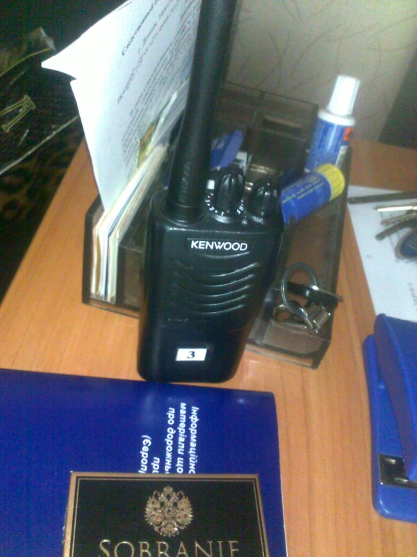

Помгоите опознать радиостанцию у нас на опорке, какая частота? Работает на 9 канале
http://www.radioscanner.ru/uploader/2012/lolddsd.jpg

на 3107 похожа , но не она

Карт
Попробуйте в поисковике набрать - "Kenwood TK-3000"
Частоты программируются при помощи софта и кабеля. У вас, похоже, диапазон 136-174 МГц. На вид частоту узнать не получится - нужно либо считать рацию при помощи софта и кабеля и посмотреть, что запрограммировано, либо измерить частотометром, поднеся его к антенне в момент передачи.

Карт
Это украинский китаенвуд ТК2260-1. Снимите аккумулятор. Там написано что за зверь.
Смотрите тут
