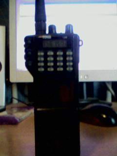

Пришел в руки такой вот зверь,не пойму кто к чему.Тырнет не помог,прошу помочь любой информацией(в идеале конечно инструкцией)))

Товарищ Маузер, фото можно и качественней делать. Маркировки почти не видно.
Делали эти радиостанции вроде чехи.

Только сейчас понял, что она жутко мне напоминает Albrecht RL-102. Покопайте в этом направлении.

За фото пардоньте-делаю телефоном чтобы размер подошел для форума.На самой станции стоит производитель Токио Япония.
Благодарю,действительно похоже.Буду копать-обидно что интересная вещь без дела лежит.
Это Alan CT-180, они все похожи, и Рексон, и Алан, и Ваша - просто названия разные.
Инструкция есть в "файлах" на форуме.
Станцуля хорошая, но нет декодера CTCSS, только энкодер - в городе, где куча помех, это минус.
Чувствительность у нее очень хорошая. Насчет транка? Не знаю, по моему у них этой функции нет, да, внутри есть разъем аксессуарный, декодер ДТМФ подключать или маскиратор, или что-то еще.
Станции примерно 20 лет или больше.
Имеет очень маленькое потребление тока в режиме ожидания-34 миллиампера.
