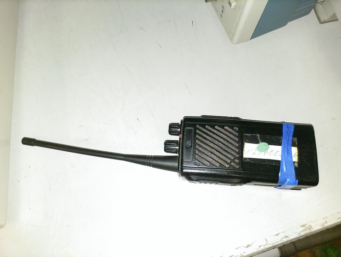

Добрый день! помогите определить модель радиостанции. Похоже на Motorola gp-888, но не она.
Методом тыка, нашел частоту 8-го канала на 460.3250
Спасибо.

пишут все что хотят

Motorola никогда не выпускала такие радиостанции

По дизайну больше кенвуд напоминает.

Это китайское поделие, именно как "моторола-888" в конце 2004-го года на каждом углу продавалось. Дизайн напоминал кенвуда TK208/308 или ТН-22,только боковые кнопки на морде не в тему. В версии "написано кенвуд" аккум пристёгивался только сзади, а версий "моторола" было две, в том числе и аккум вставлялся снизу и подходил от оригинального кенвуда. Сохранился диск с "оригинальным" софтом для этих чудо-поделок.
Кстати, пластик боится любого,самого щадящего механического воздействия - размамывается в дрова.
